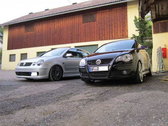

zum Thema, fahren selbst den 1.4er Benziner mit GTI-Dämpfern.. Mit den original Federn (die vom GTI gehen nicht, da ist er vorne höher als hinten, da der GTI-Motor schwerer ist) war die Tieferlegung bescheiden bis garnicht vorhanden..
In verbindung mit den 35er H&R Federn sieht das ganze ein bisschen anders aus.. Dezente Tieferlegung und trotz Bluemotion-Frontlippe keinerlei Einschränkungen im Alltag... das Fahrverhalten ist sehr straff, gute Kurvenlage und trotzdem noch schön komfortabel.. ;-)
zur veranschaulichung:
http://www.polo9n.info/Polos/polo9n3-von-jessi90/9002
