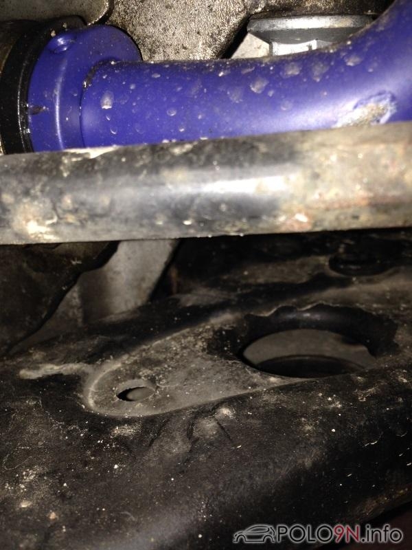

Soo eben mal die Koppelstangen ab gehabt und nachgeschaut. Also die Ringe haben schon spiel. Auch der Stabi selbst bewegt sich in den Ringen, allerdings muss man dafür schon ganz schön Kraft aufwenden. Ich habe mal ein Kurzes Video gemacht wo es ganz Kurz zu sehen.
http://www.youtube.com/watch?v=Z62TMyUZDr8
Keine Kommentare über die Musik im Hintergrund, es war Radio aus der Garagenanlage.

Ich hab gedacht das dieser Ring fest ist.. Durch Bewegung reibt sich die Beschichtung durch und dann rostet es. Oder soll das so sein?

tja das weiß ich eben auch nicht. So sehr wird sich der Ring da nicht bewegen. Er hat ja oben und unten nen bissl luft, also is ja jetzt nicht so das er komplett anliegt. Ich habe den ring übrigens nicht lose geschraubt. so wurde er geliefert.

Äh ja, bei dir wurde der Ring auch nicht ausreichend nachgearbeitet. Die Verschraubung gibt also als erstes nach und der Ring rutscht dann aufm Stabi rum. Auf Dauer sicher nicht optimal bzgl. Korrosion -> Sollbruchstelle. Außerdem könnte der Führungsring jetzt verrutschen. So ein Dreck

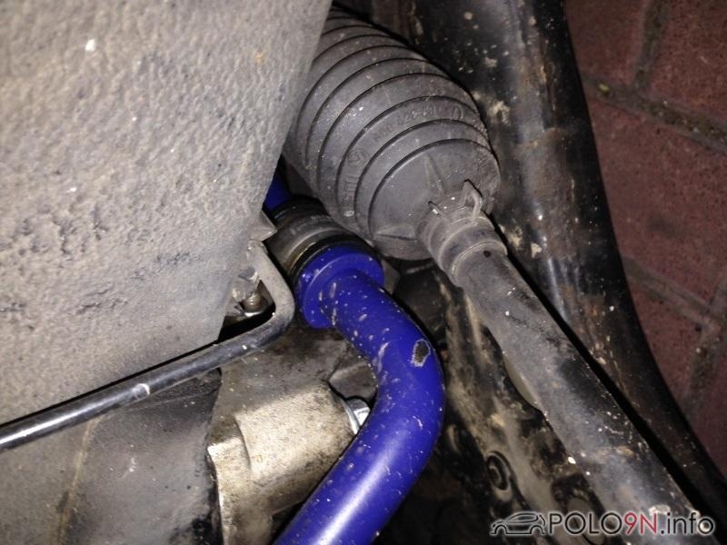

Hier nun noch eine negative erfahrung mit dem Stabi Kit. Der Vordere stabi scheuert bei vollem Lenkanschlag an den Spurstangen links und rechts. Habe gestern mit Robert telefoniert und dieser sagte mir, man könne evtl. die Spurstangenköpfe von links nach rechts tauschen und dann passt das. Bleibt ja nun nichts anderes übrig, aber nerven tut mich das schon!
Hoffentlich liest H&R das hier mit:
Mal ernsthaft, wie bescheuert muss ein Ingenieur sein um sowas zu Konstruieren/Entwickeln und was zum Geier hat der TÜV bei der Abnahme für einen beschissenen Job gemacht? Für so eine Arbeit muss man H&R sowie dem TÜV einfach nur in den Arsch treten! Kleinserie hin oder her, mittlerweile sind es einfach zu viele Dinge die einfach "übersehen" wurden. Mal gucken was der Kundenservice dazu sagt.

Umtauschaktion H&R Frontstabis wegen fehlerhalter Führungshü
Hallo Leute,
wegen der fehlerhaften Führungshülsen an manchen Frontstabis hat H&R reagiert und bietet einen kostenfreie Umtauschaktion an
Betroffene wenden sich bitte an tunero.de wegen der Details. Es läuft grob gesagt so, dass ihr die Frontstabis erstmal auf eigene Kosten einschickt (Zahlungsbeleg für Versandkosten nicht vergessen) und dann Ersatz von H&R bekommt. Dem Paket liegt dann auch die Versandkostenerstattung bei.
Sollte jemand den Frontstabi schon verbaut haben, dann können evtl. auch die Umbaukosten von einer Werkstatt geltend gemacht werden. Entsprechende Rechnungen bitte einscanen und an tunero weiterleiten. Eine Erstattung der Umbaukosten seitens H&R wird dann geprüft.
Also an alle, die einen Frontstabi wie hier rechts auf dem Bild haben, bitte einmal bei tunero per Mail melden, falls ihr keine Lust habt die Führungsringe selbst mit der Flex passend zu machen (wie links auf dem Bild).
Gruß in die Runde
Gruß in die Runde
