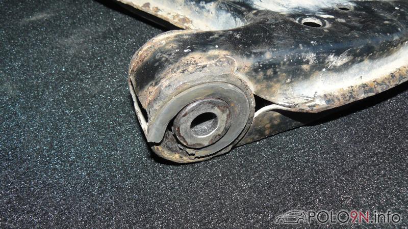

Querlenkerbuchsen beide gerissen
Re: Querlenkerbuchsen beide gerissen
meine buchsen wurden jetzt nach 2,5 jahren und 90tkm auf garantie getauscht.
Hallo
Auf den Bildern wird immer nur die hinteren Buchse gezeigt- auserdem reden alle immer davon nur 2 Buchsen zu kaufen- wie ist der QL den vorne aufgehangen? da müssen noch eigenltich auch diese Buchsen sein oder?
mfg Tom Bräuer
mfg Tom Bräuer
ja vorne ist auch ein Lager
normal geht aber immer nur das große Lager kaputt
Hi.
Das kleine Lager geht nur dann kaputt, wenn man die Schraube, die durch geht, im entlasteten Zustand festzieht. Dann wird das Lager beim Einfedern verdreht und ermüdet mit der Zeit.
Also mach dir um die vorderen Lager keine Gedanken.
Die A2-Lager müssen mit der bündigen Seite nach hinten! Und da auch bündig mit der Alu-Konsole einpressen!
Den Sechskant entweder wie Werksseitig ausrichten, oder bei Tieferlegung ein wenig weiter drehen, je nachdem wie weit der Querlenker bei Einfederung sitzt.
Wenn noch fragen sind, einfach fragen, kenn mich mit den Dingern aus.
Mfg, Eric
