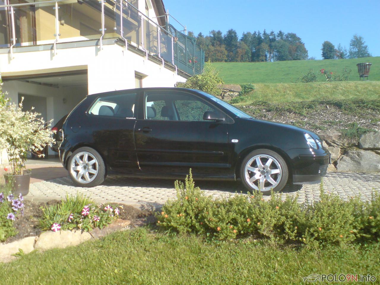

Re: H&R Federn hiiilfe
bei mir sind's vorn und hinten gleich: 325mm von Kotflügelkante zu Radmitte.
würde ja am liebsten bei dir vorbeikommen und "einfach" umschrauben
dann hättest du auch gleich komplett GTI-Stoßis mit dabei.
naja, shice 550km (2x) !!!
