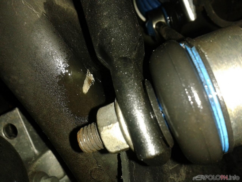

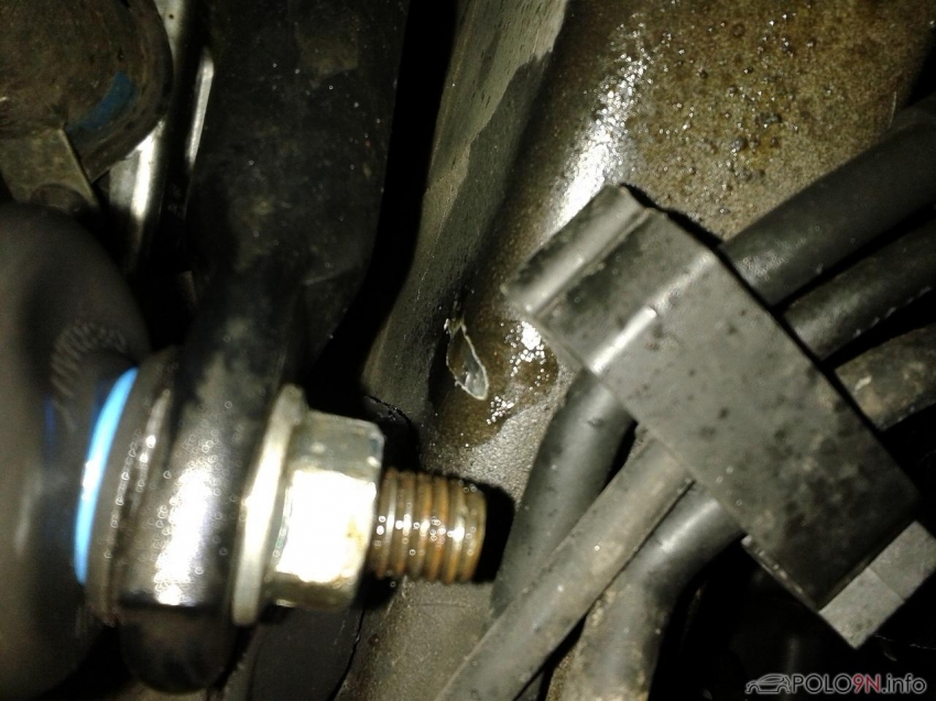

Bilstein B16 verbaut mit den mitgelierferten Koppelstangen!
Schön dank auch. Fahrwerk für 1400€ und dann machst dirn Rahmen in Arsch, ich könnte ausrasten.
Bilsteins Support kannste vergessen.
Fazit:
Jemand bessere Lösung als den Schrott einfach abzuschneiden?

Man könnte die Seite Richtung Kolbenstange mit passenden Beilagscheiben auffüttern 2-3 Stk. wie das auf dem Bild zu erkennen ist.

bau die stange ab und flex einwenig vom gewinde ab dauert grad maximal 1 min pro gewinde
und dan baueste es wieder dran
hatte das problem auch wo ich mein gewinde eingebaut habe habe auch lange überlegt wie ich es machen könnte ohne zu schneiden
naja ergent wan ging mir alles auf den sack und hab es abgeschnitten und es funktioniert wunderbar und schleift auch net mehr
