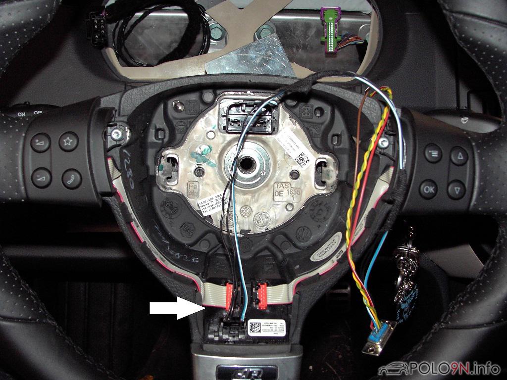

Ich mein die Kabel mit den roten Steckern liegen dort lose rum, mache demnächst es auf und stell Fotos ein!!!

Hie die Bilder ist es genau so wie beim Golf 5 Lenkrad????

So habs selber rausgefunden... meine Frage ist jetzt wo muss ich den Plus an KI anschließen damit die Beleuchtung beim lich angeht also welche Stecker mit der 58b???

Hier für alle die Ihre Beleuchtung anschließen möchten und Reflexpolo für was solche Geheimnise machen und sagen das es nicht an Plus und Minus funktioniert und das Ihr da ein extra Steuergerät dran macht???

Ja dann brauchste ja nur Masse und das geschaltete plus vom Licht, bekommste ja bald überall am Amaturenbrett ;)

Am Kombiinstrument kannst du das "Beleuchtungsplus" nicht abgreifen.
Am einfachsten greifst du es direkt am BNSG ab.
Der schwarze 6- polige Stecker "T6c" Pin2 ist der richtige.
Aufdruck auf dem BNSG: XS1
MfG

Dankeschön habs von dem Lichtschalter genommen :)
