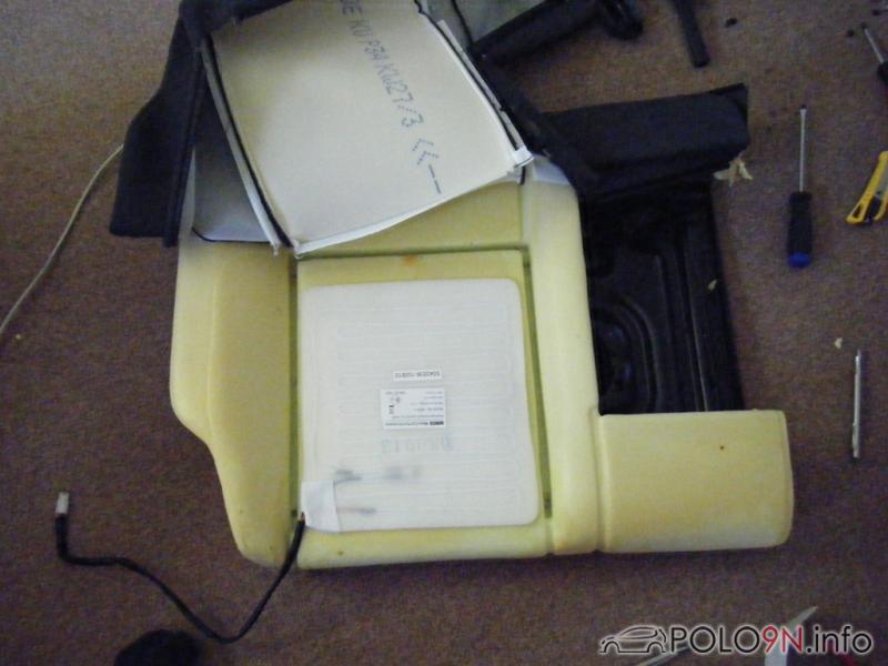

Eigentlich sollte er nicht kaputt gehen. :gruebel: Der ist auf so ne Art Pappe gespannt und du musst vorsichtig an der oberen Kante aushebeln. Dann kannste den Stof wegnehmen. Dann von der Rückbank den Sitzstoff entfernen (vorsichtig). Ist nur mit Drahthaken befestigt.
Und dann kannste den Gurt ausbauen. Hab leider nur noch ein Pic vom zerlegten Zustand beim Heizungseinbau.
