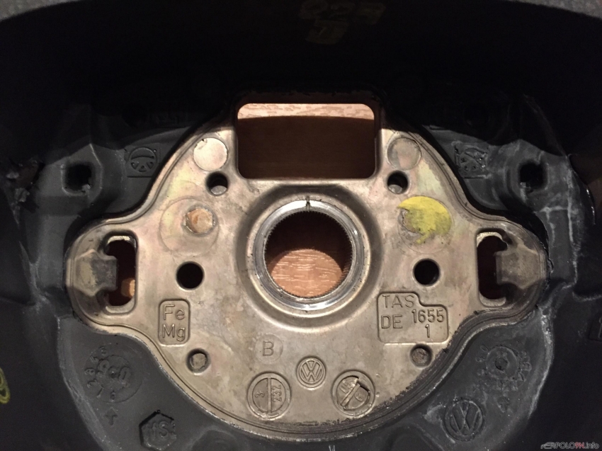

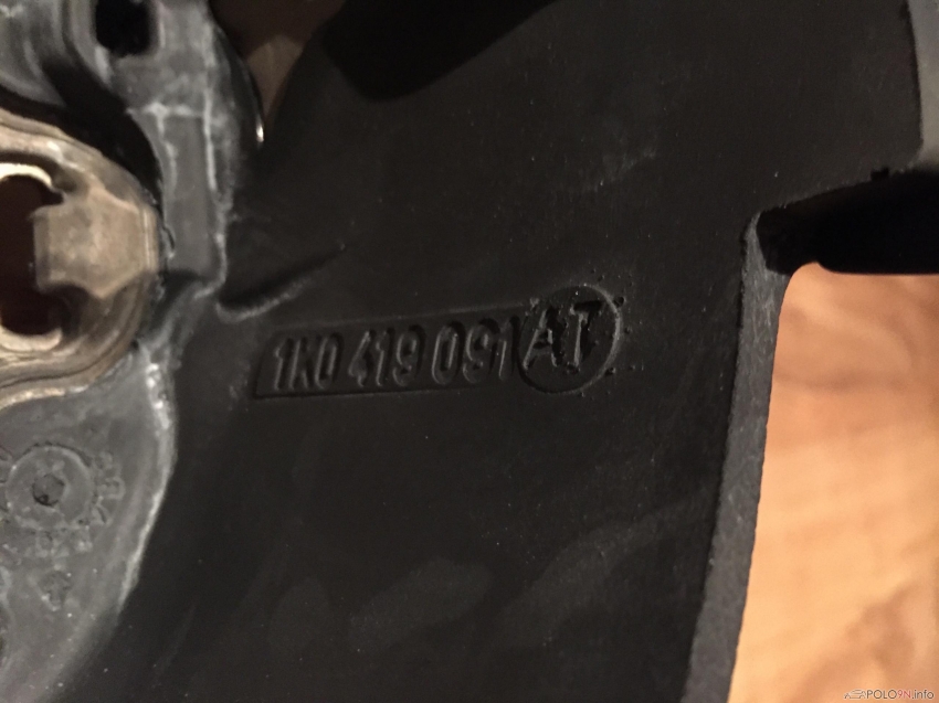

ich habe gestern ziemlich günstig besagtes GTI Lenkrad geschossen. Jetzt bin ich etwas verunsichert wegen der Airbag-Aufnahme. Da gibt es ja wohl zwei verschiedene Varianten. Der Verkäufer wollte mir seinen Airbag mitgeben, das war mir aber irgendwie nicht ganz geheuer.
Daher stelle ich hier mal ein paar Bilder rein und würde mich freuen, wenn ihr mir sagen könntet, ob mein 3 Speichen Airbag aus dem Polo 1:1 reinpasst und falls nicht, was geändert werden muss. Die Teilenummer ist schon mal die vom Golf GTI, also von der Seite sollte ich schon mal nichts falsch gemacht haben.
Danke :alle:

1K0880201AF
bzw optisch sollte der passende airbag in etwa so aussehen...
http://www.ebay.de/itm/121775342218?_tr ... EBIDX%3AIT
Airbag vom Polo wird nicht passen, kannste ja selbst mit dem aus dem Link vergleichen..
habe selbiges problem gerade erst mit unserem Lenkrad durch..
Gruß Daniel

Es gibt wohl sogar 3 Varianten für die Airbag aufnahme.
Je nachdem welches Lenkrad ab Werk verbaut wurde.
Ich habe das Thema schon durch, Blackmagic-sc war mit mir letztes Jahr da auch schon am Verzweifeln.... :kicher:
Am einfachsten ist es wenn du deins Ausbaust und schaust welche Teilenummer du hast, oder gehst zum freundlichen und fragst an Hand des Fahrzeugsscheins nach. :D
das Grundlenkrad passt immer ob Polo,Passat oder Golf 5 .....
Nur die Airbag Aufnahmen sind halt unterschiedlich. :meschugge:

1K0880201AF
Also passt der aus meinem Polo auf gar keinen Fall? :( Oder muss der in meinem Polo einfach die Teilenummer 1K0880201AF haben? Verstehe den Post nicht so ganz, sorry :D
Und welche Teilenummer muss der Airbag haben, damit er passt?

Ob du mit der TN was anfangen kannst weiß ich nicht, die ändern sich ja bei VW dauernd, da könnte es ggfls mehrere geben die in Frage kämen.
Wichtig ist die Halterung, das schaut bei dir genauso aus wie bei mir, und da hätte ich noch nen Airbag vom Golf V hier liegen, ist auch fertig umgelötet und war paar Jahre so bei nem anderen Forenmitglied verbaut. Ich konnte meinen Airbag übernehmen, von daher könnte ich dir den anbieten, aber warum hast du nicht den Airbag genommen? Ist am einfachsten wenn man nicht sicher ist ob der eigene passt, umpinnen bzw löten ist ja nicht so schwer ;)

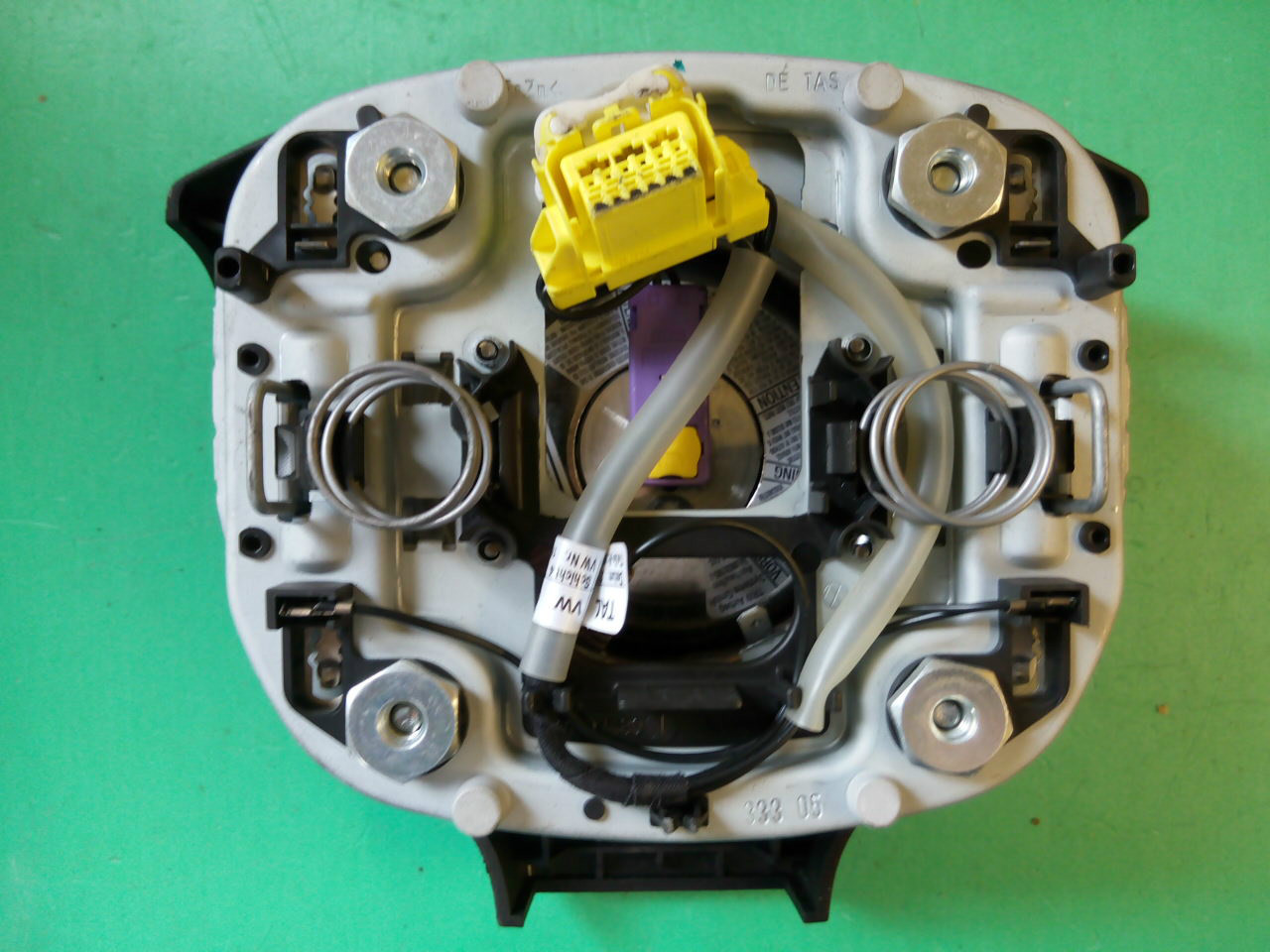

Die Teilenummer die ich gepostet habe, ist ein Beispiel, welche Airbag-Art bei dir passt!
Die werden meistens als Golf oder Touran Airbags angeboten.. Teilenummern haben die allerdings viele verschiedene.. ich hab bei meiner Suche alleine schon mind 5 verschiedene gefunden..
Schau dir die Fotos an, such nach identischen Airbags, dann findest du den passenden..
Vom Grundsatz her gibt es mind. 3 verschiedene.. Optisch sind sie von vorne gleich, lediglich die Rückseite unterscheidet sich.. hier gibt es zb. welche, die komplett aus Kunststoff sind (hier gibts nochmal unterschiede in der Position der Haken), und welche, die aus Metall sind (siehe mein Beispiel).. Du benötigst letzteres..
So sieht der PASSENDE aus!
So der normale vom Polo:
Gruß Daniel

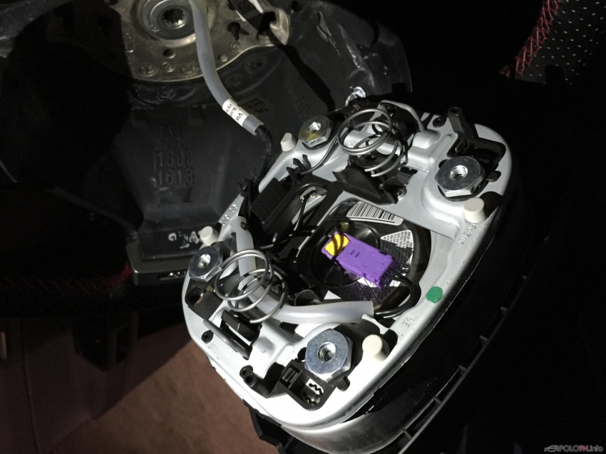

Danke euch beiden. Zumindest die PR Nummern des bei mir verbauten Airbags (Fahrgestellnummer) und des passenden Airbags des Lenkrades (TN des Lenkrades) sind teilweise gleich. Abschließende Gewissheit wird nur das Ausbauen des Airbags bringen. Das steht dann nächstes Wochenende an - Spezialwerkzeug hab ich schon. Ja ich weiß, Schraubendreher geht auch. :D

Ungelesener Beitragvon RollinCrew » 1. Nov 2015, 13:22
Sieht so aus, als hätte ich Glück und mein Polo-Airbag passt in das Golf Lenkrad. Sieht nämlich ziemlich so aus wie auf dem Bild von Daniel. Oder was meint ihr?

Ja sollte passen.
Nach dem Aufstecken aufs Lenkrad mal mit nem Spiegel schauen das die Metallbügel auch richtig eingerastet sind, dazu Lenkrad einschlagen bis die Aussparungen im Spiegel sichtbar sind.
