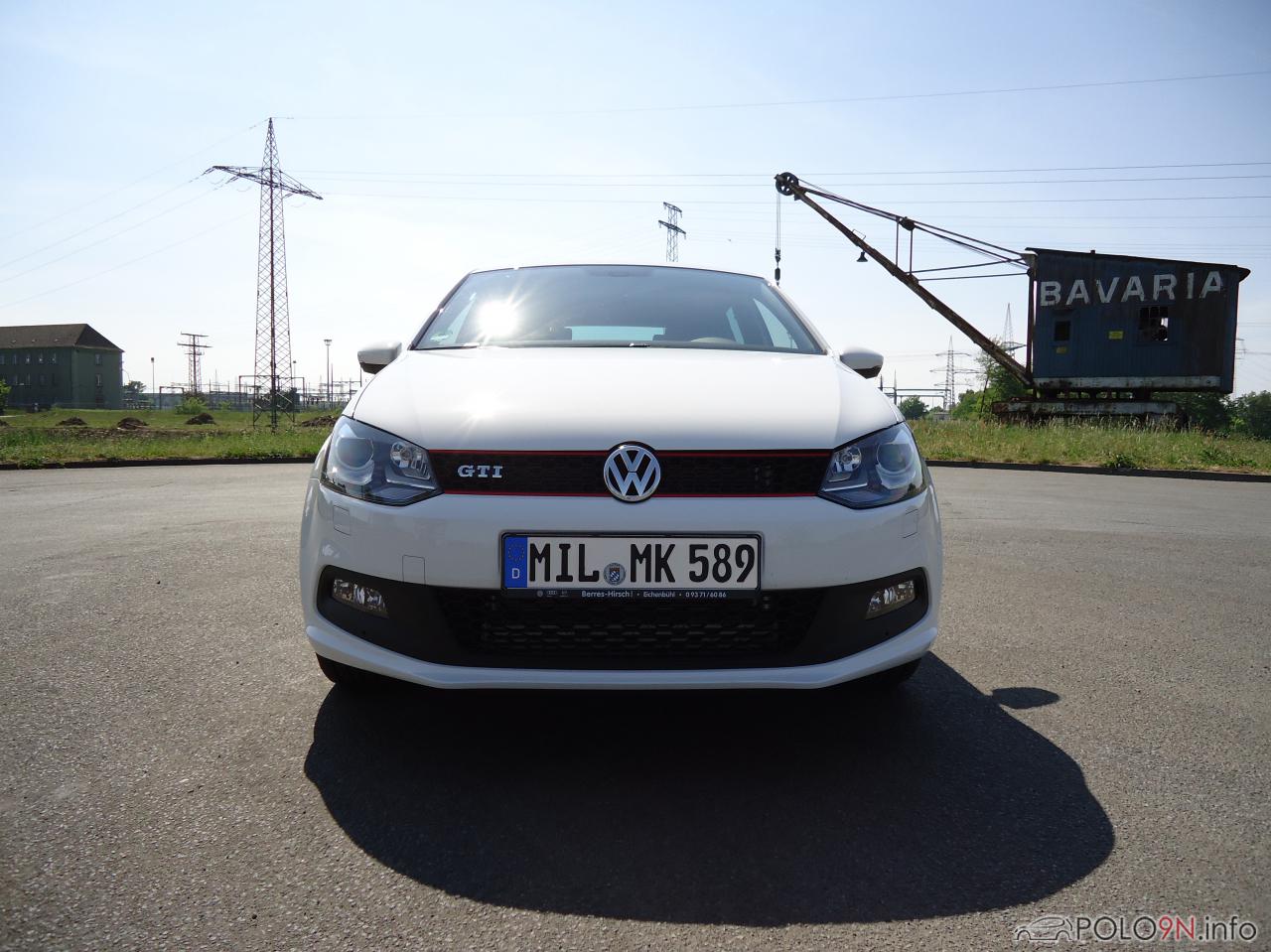

Hier mal ein Bild das entstand als er 3 Tage alt war: http://www.polo9n.info/Foto/polo-mathia ... -15726.jpg
Wer genau hinschaut der wird anhand des Roten Streifens sehr gut erkennen das es nach rechts abfällt ! Links passt alles bestens und Rechts Sitzt die Front incl. Scheinwerfer ca. 1 cm zuweit hinten im vergleich zur Motorhaube und man bekommt auch einen Finger dazwischen da es auch ca 1 cm tiefer hängt.

Also nachdem sich das vorne an der Front wieder verschlimmert hatte und durch die ausbesserungsarbeiten dann plötzlich fast garnix mehr gepasst hatte nach paar tagen war ich wieder dort ....... sie hatten dann so einen verdacht und der hat sich dann auch bestätigt ..... sie haben die haube abgebaut und eben auf den Boden gelegt und dabei festgestellt das die Haube in sich krumm ist und VR ca 1 cm höher ist wärend die anderen ecken aufliegen ;) Neue Haube ist bestellt und wird lackiert und bekomme ich dann nächste woche drauf ...... dann müssen sie nur wieder den rest anpassen den sie vorher verstellt hatten :-?

So habe mittlererweile meine neue Haube drauf und auch das neue RCD510 drin und jetzt ist alles bestens ;) front wieder anschaulich und radio funktioniert einwandfrei ;) habe anscheinend sogar eine neuere Version als Austauschradio bekommen da ich jetzt auch bei den Media Funktionen noch BT-Audio habe was ich vorher nicht hatte ;) außerdem liest der Radio jetzt schneller die SD karte ( dauert jetzt nurnoch ca. 2 sekunden anstatt 15 ) und er überspringt nichtmehr die 1. sekunde von jedem lied. einziger nachteil im vergleich zum "alten" ist das man jetzt anscheinend nurnoch eine bestimmte anzahl an Ordnern im hauptverzeichnis und in den unterverzeichnissen haben darf, alles was drüber hinaus geht zeigt er nichtmehr an. Naja alles in allem ist der neue aber viel besser ;)
