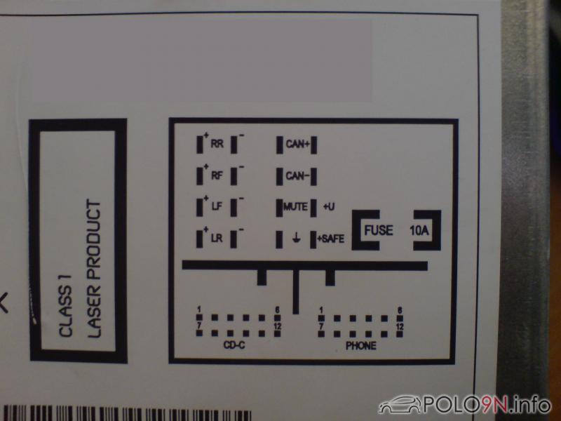

Re: OCB sperrt VAG-Com Zugriff. Brauche Rat.
Ankleber von rcd 200
Can-signals are data-signals. You should not 'just' connect it with a pin/cable on your radio.
Damit kann er aber nichts anfangen polomaniac, denn der Polo 9N hat im Gegensatz zum Polo 9N3 keinen Can Bus am Radiostecker.
Am schwarzen Iso Stecker am Radio kommt am Pin 3 die K-Leitung an. Schau mal, ob am Drittanbeiter Radio ein Pin in Pin 3 des Isosteckers geht. Wenn da Strom anliegt, könnte das die Diadnoseleitung stören. Einfach mal Pin 3 aushaken
Entschuldigung meine Herren
so ein gamma radio pinout stimmt? :
Einfach mal Pin 3 aushaken ist dann logischen Vorschlag wie DOW gesagt hatte.
