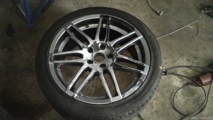

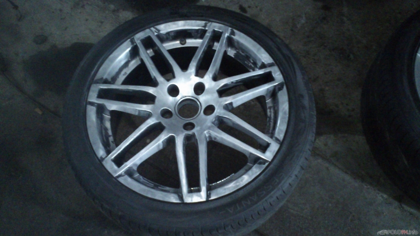

Hallo Leute,
heute habe ich mit meiner Felgen-Polieraktion angefangen und bereits erste kleine Erfolge verbucht.
Hier die Bilder dazu:
Felge eins:
Felge zwei:
Morgen muss ich mir noch andere Schleifaufsätze besorgen und dann gehts weiter, wollte gerne morgen Abend alle vier Felgen fertig entlackt haben und dann soll es nächste Woche ans Polieren gehen. Es werden übrigens die Stirn- und Seitenflächen poliert. Die Rückseiten der Speichen und das Innenbett bleiben schwarz (sieht man ja eh nicht), also kann ich mir Lackarbeiten sparen und es sieht noch mehr nach "aus einem Guss" aus, was bei der Frontpolierung nicht ganz der Fall gewesen wäre.
Aber nachdem ich heute etwa 5 Stunden dran gesessen habe, um soweit zu kommen wie man jetzt auf den Bildern sieht, bin ich zu dem Entschluss gekommen, dass das der erste, aber auch der letzte Satz Felgen ist, den ich polieren werde :D
Ich halte euch auf dem Laufenden.

Hey das sieht ja richtig starkt aus! und im Gegensatz zu vielen anderen muss ich ganz ehrlich sagen, das ne größere Felge beschissen gewirkt hätte. Das RS4 Design passt perfekt. Bringt neueres Audi Flair zu dem "altem" Cabrio...
Sehr harmonisch. Dazu kommt, dass größere Felgen die Fahrdynamik immer zerstören... Dieses ständige vergrößern der Felgen ist nur Optik... Wenn deine Karre noch entsprechend tief wäre würde mir 19" wohl auch besser gefallen aber so ist es einfach genial und fahrdynamisch einfach auch die bessere Entscheidung!
Erzähl mal bitte wie du die Felgen auf Hochglanz polierst? wie macht man das? Wie viel Aufwand steckt in einer Felge?

Wieviel Aufwand in einer Felge steckt kann ich jetzt noch nicht sagen weil ich noch keine Felge fertig habe. Heute habe ich nur schonmal mit den Mittel die ich da hatte angefangen zu entlacken, was laut Erfahrungsberichten das zeitintensivste daran sein soll. Man sieht ja auch dass an den Ecken noch die schwarze Grundierung ist, weil ich mit der maschine da nicht hinkam und mit der Hand ist das mehr als nur deprimierend :mfaint:
Auf jeden Fall wird beim Polieren erst der Lack und die Grundierung entfernt, das kann man sowohl im Säurebad oder mit Beize machen, auch Dichtungsentferner soll hier funktionieren. Da meine Felgen sehr schlecht lackiert waren und ich mit dem Kärcher auf kleiner Entferung den Lack sehr gut lösen konnte, habe ich mir Beize etc gespart und dann mit einer Bohrmaschine mit Schleifaufsatz die doch recht hartnäckige und irgendwie gummiartige Grundierung runterzuschleifen, was ja bis auf die engen Ecken auhc ganz gut geklappt hat. Aber es ist wie schon erwähnt sehr arbeits-und zeitintensiv und es macht auch viel Dreck (bei mir kein Problem weil ich eine Werkstatt zum schrauben hab). Wenn dann das blanke Alu zum Vorschein kommt, wird das weiter geschliffen bis min. 400er Korn; ich werde bis mindesten 600er schleifen weil dann das Ergebnis besser wird. Nach dem Schleifen gehts dann mit Polieren los, da gibts verschiedene Pasten und Polierscheiben, ich habe mir zum Beispiel ein Polierset von Louis gekauft, was laut Erfahrungesberichten sehr gut sein soll. Ich denke trotzdem dass ich zum Schluss nochmal mit der Hand nachpolieren muss, vor allem in den Ecken, aber das wird sich zeigen.
Ich werde euch wie gesagt auf dem Laufenden halten, wenn gewünscht auch gerne mit ein paar Bildern.
Gruß Philipp
Ich hab den Rahmen von meinem Motorrad damals poliert. Die Form ist wesentlich einfacher zu bearbeiten gewesen und trotzdem hatte ich blutige Finger :)
da wirst du bestimmt noch das ein oder andere mal fluchen :motz:
zu dem polierset...wir haben damals zu dritt unsere Mopeds poliert und als es an den feinschliff ging mussten wir feststellen das jeder Rahmen sich anders verhält. Ich weiss nicht mehr wieviele verschiedene Polierpasten wir am ende probiert hatten aber das macht ein riesigen unterschied, auch wie es aufgetragen wird.
Meinen mach ich immer mit "Mothers Aluminium polish" und "Nevr-Dull"
ganz wichtig! kreisförmig auftragen und geradlinig auspolieren! kann sich bei dir aber ganz anders Verhalten :)
Sehr schöne beschäftigung für den Winter und ein guter Grund das ganze Wochenende mit 2 Kästen bier in der garage zu verschwinden :haha:
Wir waren den ganzen Winter beschäftigt. Es hat sich aber gelohnt.
Sowas in der Art haben wir uns auch geschworen aber den Winter danach standen wir wieder in der garage und haben die Felgen poliert :meschugge:

Jo es gibt was neues, und zwar hänge ich die Polieraktion an den Nagel... :ignore: es ist mir jetzt einfach zuviel Arbeit und man weiß auch nicht ob einen das Ergebnis überzeugt und dann kommt noch dazu dass die Felgen später schlechter zu pflegen sind...also geb ichs auf :mfaint: und die Felgen werden jetzt doch lackiert oder gepulvert... ich suche zurzeit noch einen schönen Lack bzw ein schönes Pulver was dem metallischen Effekt von polertem Alu nah kommt und so wirds dann...

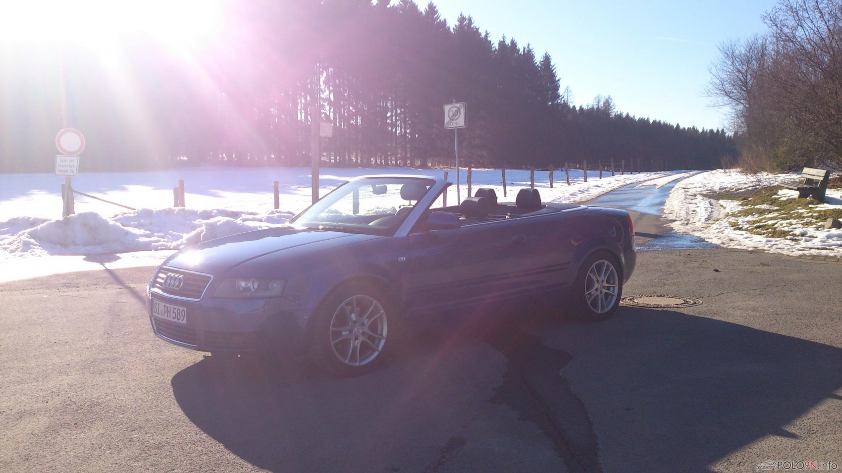

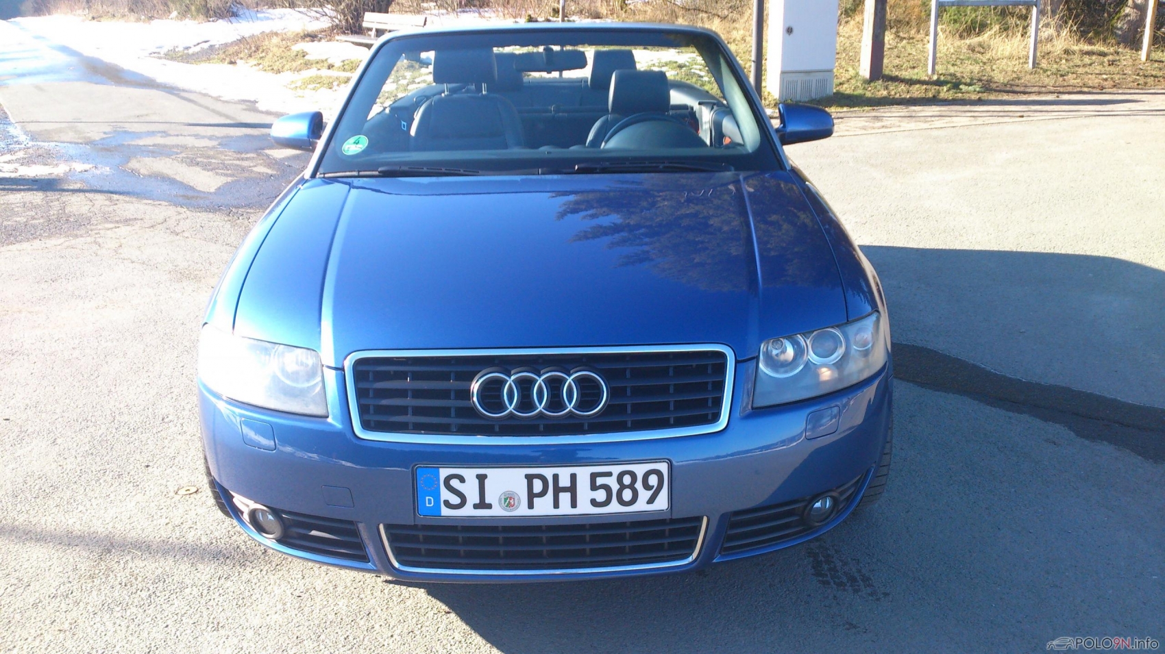

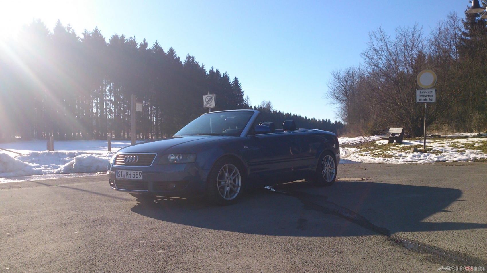

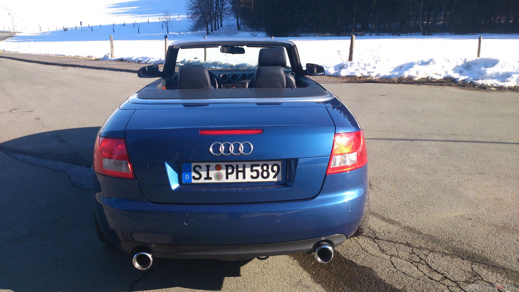

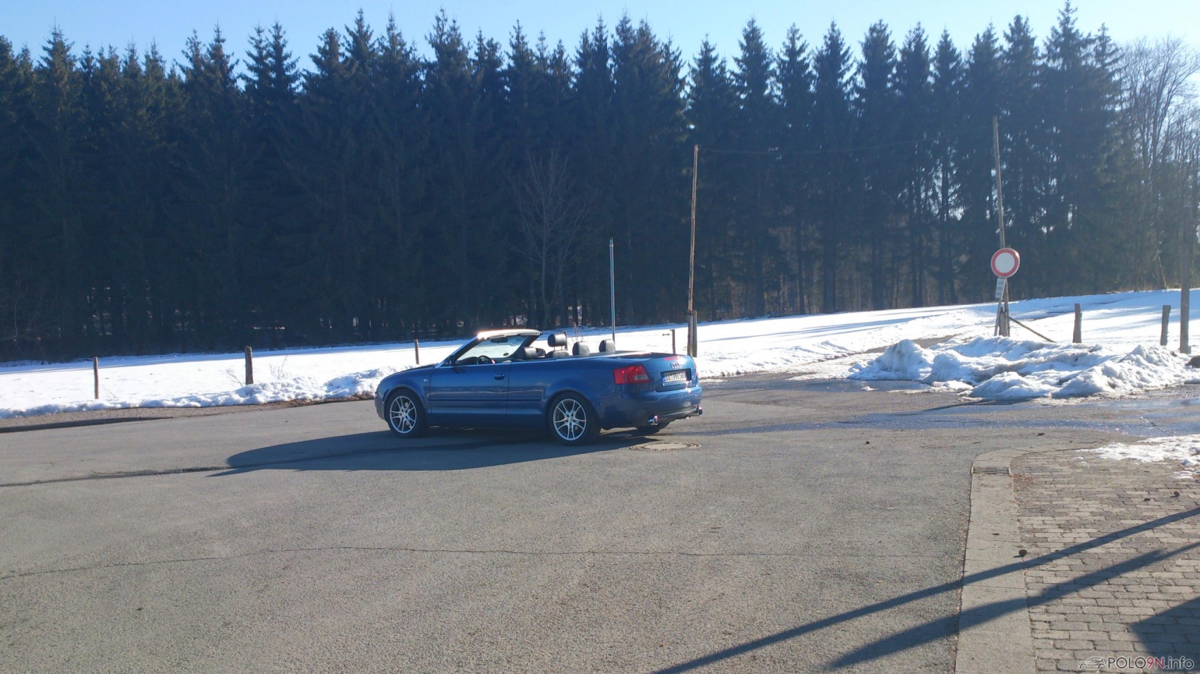

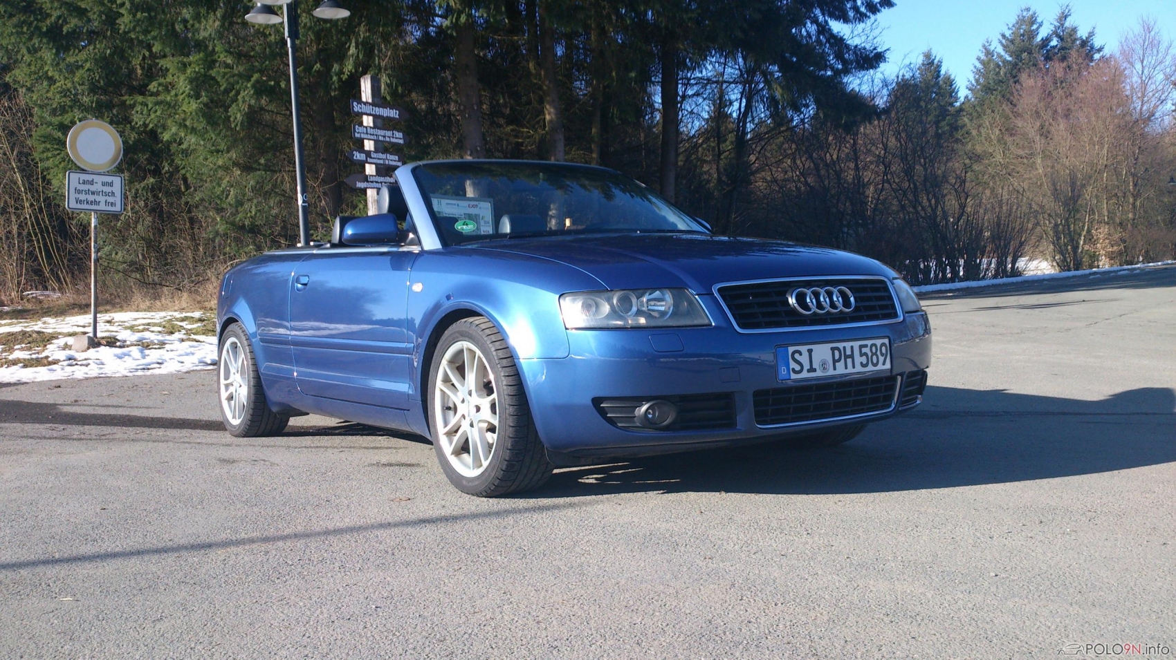

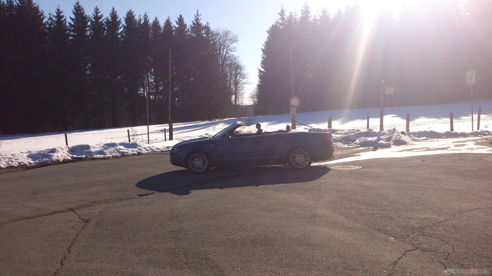

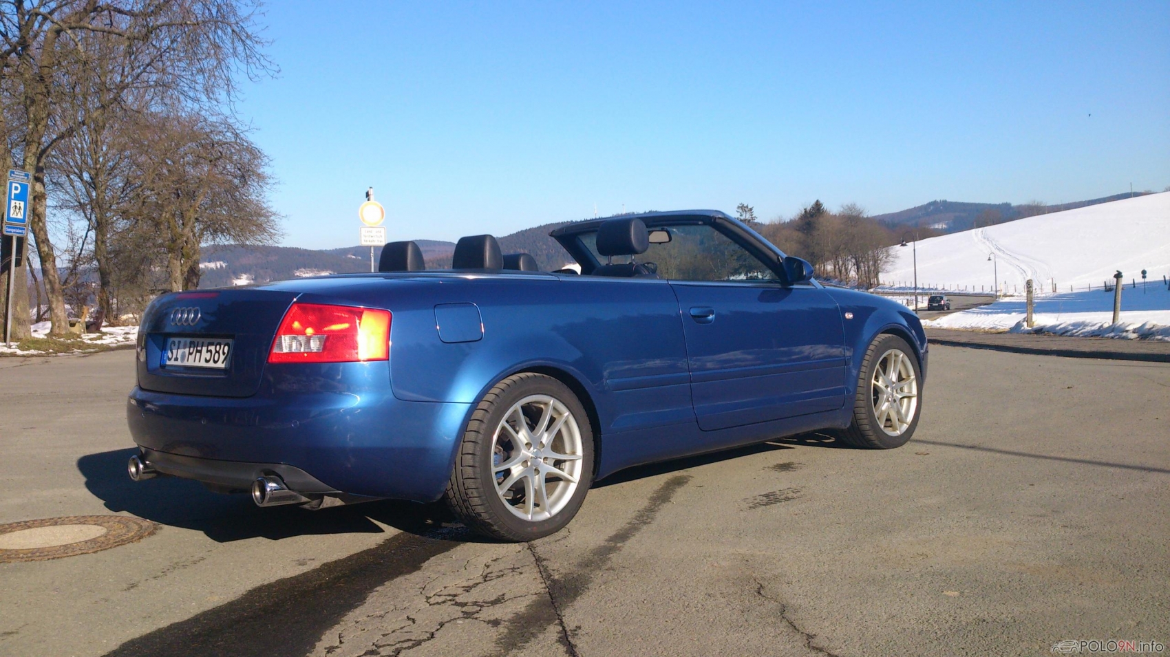

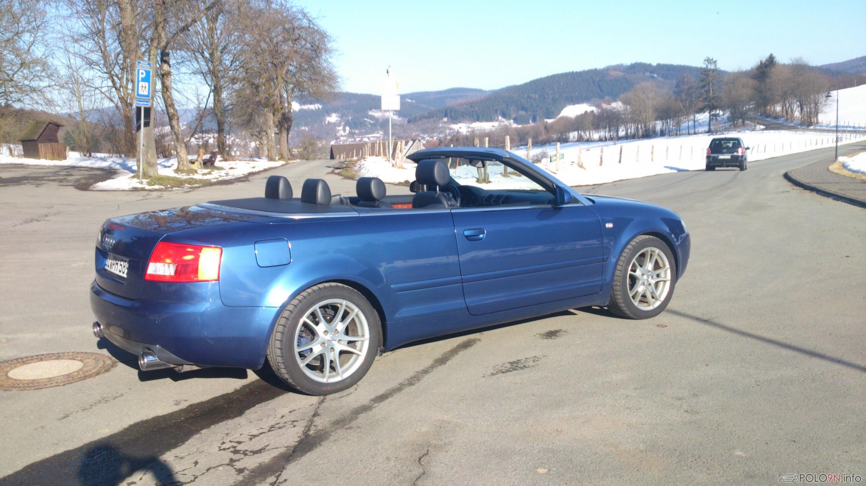

Moin,
hier mal ein paar Bilder von heute
Gruß Philipp

mach die Endrohre mal schwarz :)
und wenn du grad dabei bist, den restlichen Chromkrempel am Auto auch :>

Nix da :D die ganzen matt schwarzen Sachen werden noch hochglanzschwarz, aber was chrom bzr alufarben ist, bleibt auch so ;)

Embleme würd ich schwarz machen und die Endrohre sehen in silber echt arg lebsch aus, weil die soweit rausstehen..
wann kommen die Sommerrädchen drauf?

Denke gegen Ende März, ich hoffe dass die Felgen bis dahin lackiert sind.
