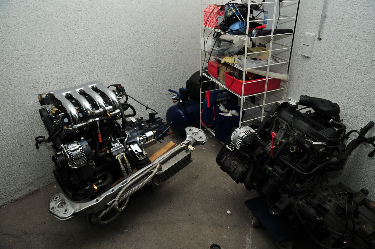

Mal weiter...
2.0L 16V MKB ABF, 16tkm(!), stammt aus der Projektaufgabe von einem meiner besten Kumpel...den Motor kenn ich schon seit Jahren.
Motorkabelbaum fertig, ABF mit ECON Climatronic...:-)
Limahalter für die 120A TDI-Lima und Klimakompressor :D
Der erste Schwung vom Mario...
Bisschen lacken...
Getriebe und Klimakompressor lackiert...wird doch ziemlich bunt...
Aber besser als das Getriebe blau zu lassen...
lackierte Einspritzleiste und Limahalter montiert
Chromteile am Getriebe montiert
Motorraum soweit fertig...
BKV montiert, HBZ und ein paar Chromteile...und schonmal den Fächer an den Platz gerückt...
Kabelbaum eingezogen
So langsam wirds doch ernst...
Dann mal alles rückwärts eingesparkt, ist dann doch sau viel grün, fast schon zu viel.
Dann gings eigentlich alles ganz schnell und mit montierter Brücke und Anlasser ist das grün nichtmal mehr zuviel...und die Lima + Klimakompressor kommen ja noch dazu...
Krümmer montiert...
OEM-Cleaning...Stopfen vom Rechtslenker AAZ ohne Kabeldurchführung :D
Dann die Servopumpe montiert, Riemen aufgezogen, gespannt...dann versucht den Klimakompressor zu montieren, komisch, da sitzt ja ein Kühlwasserschlauch. Passt nicht, Überraschung, war mir eigentlich schon klar, also den vom ADZ genommen (der identisch ist mit dem fürn ABF mit Klima) und dabei gemerkt, dass der Flansch am Thermostat nicht passt.
Den hab ich mir dann auch noch vom ADZ geholt...
Tja, dann hab ich den kleinen Keilriemen sowie die Servopumpe wieder ausgebaut, erst dann kommt man ans Thermostat dran um den Flansch zu tauschen.
Bei der Gelegenheit gemerkt, dass ich die Schraube fuern Kompressor nicht in Gold habe, gibts auch nicht fertig zu kaufen -> nächsten Winter dann also...
Die Elektrik steht soweit, im Motorraum noch ablängen.
Glänzt ein wenig :D
Elektrik im Innenraum is auch Set...Tempomat und MFA fertig zum Einsatz :D
Noch ein bisschen Gold...
Lichtmaschine montiert...
--sj
