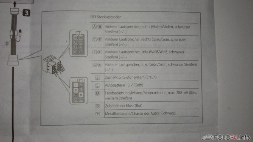

wenn das radio vorher funktioniert hat liegt es nicht am radio.
hast du das remotekabel an den antennenanschluss des radios gelegt? wenn ncith ist der verstärker daueran.
das remotekabel ist hier das graue zwischen + und -:
EDIT:
zündplus als remote? ich halt da nix von benutz lieber den dafür vorgesehenen ausgang am radio.
Gruß Frank

die schrift darf bei dir nicht leuchten wenn der schlüssel gezogen ist. und sobald die zündung an ist muss sie leuchten solang remote am zündplus hängt. wenn dus am antennenkabel (ist ein extra pin am kabelbaum des radios kann auch) anschließt dann darf sie erst lecuhten wennd as radio an ist. die kabelfarbe weiß ich leider nicht mehr. aber ich kram mal meine anleitung raus und reichs nach.
EDIT:
also REM gehört auf den pin mit der bezeichnung M
Gruß Frank

Bei mir war das Antennenkabel Blau..
Fahrzeuge: Polo 9N3 United

Ja hab ich auch gedacht! So ja hab auch ein JVC drin nur musste ich eine neuen kabelbaum kaufen und da sind Dummerweise die farben anders ist ja normal Blau oder Blauweiß aber es ist soweit ich weis garnicht dabei... ich kuck mit das morgen noch einmal an und dann mal sehen...

die farbe ist am original-kabelbaum auch blau oder blauweiß, wenn ich mich recht erinner.
