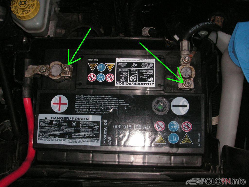

Noch ne frage. Bei dem 9n sieht die Batterie irgendwie komisch aus..
Also ich würde so machen. Endstufe komplett anschließen mit Masse ( gurthalter im kofferaum hinter der abdeckung da rechts.) Plus vom Kabel was da liegt Remote und Chinch. Dann würde ich nach vorne gehen Minus von der BAtterie Abschrauben, dann Plus abschrauebn und Das Powerkabel mit draunhauen und plus wieder fest machen, und dann als letztes das Minus wieder dran machen.
Richtig?

Welche schraube muss ichn da lösen wo ichs mit dran klemmen kann?

Kauf dir die passenden Polklemmen, bzw. Kabelschuhe und dann wird das auch was. :top:
MfG

Ich will nur wissen welche von den Beiden schrauben ich lösen muss. die innere oder die äußere? Wo + und - ist weis ich.. da sind pro pol nur 2 schrauben....

Ist ja ehrlich gesagt auch schwer zu beschreiben mit äußere und innere Schrauben. :D
Und da sich hier im Forum wohl niemand die Mühe macht dein Bild zu kopieren und die zu lösenden Schrauben mit Paint zu markieren, bekommste keine Antwort.
Wissen tun das sicher alle.
Aber auch mit ein wenig überlegen sollte man darauf kommen... :cheesy:
Nunja, hier dann doch mal die Lösung.
Viel Erfolg.
