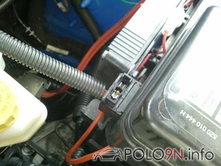

				Verfasst: 3. Jul 2012, 14:54
				von Dixi
				Bitteschön, da sieht man das rote Kabel vom Subwoofer ummantelt von dem schwarzen Schlauch und genau da wo es zum Pluspol der Batterie geht ist dieser kleine "Sockel" für die Sicherung
Nimmt man den "Deckel" ab, dann sieht es so aus:

				von Mad 9N
...und da hängt die Endstufe des Woofers dran?
Wieviel Watt hat die? Mit wieviel Amperé ist das denn gesichert? Und welchen Querschnitt hat das Kabel? Sieht mir etwas gewagt aus.

				Also ich hab das ja nicht selbst verbaut sondern vom Fachmann machen lassen, aber ich kann euch sagen, da gibt es keine extra Endstufe, das ist ein Aktivwoofer. Soweit ich das verstanden habe, ist da die "Endstufe" integriert

				Gelb = 20A, also max ~240W Aufnahmeleistung.. real wohl so um die 100W Abgabeleistung max.

				Also ich hab mal in der Anleitung von dem Ding nachgesehen und da steht 10mm² Querschnitt vom Kabel und 20-30A Sicherung
