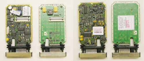

Hier kannst du mehr dazu finden, auch ein Ersatzschaltbild zum Pairingadapter:
http://www.motor-talk.de/forum/noch-mal ... 10896.html
Ein Vergleich der Elektrik zwischen einer Bury Ladeschale (jeweils links) mit dem VW Bluetooth Pairingadapter (jeweils rechts) ist hier schön zu sehen:
http://www.motor-talk.de/forum/aktion/A ... tId=243801
Die Mechanik wird tatsächlich von Bury an VW geliefert. Nur die Elektrik ist gänzlich anders, jedenfalls die vom Bury System 8. An den Bury System 8 muß an den Ladeschalen eine mechanische Kennung (zwei Kerben) eingefügt werden, dann passen sie mechanisch auf die VW Basisplatten (eigentlich auch von Bury). Soll leicht einzudremeln sein.
Das Bury System 9 soll direkt auch elektrisch passen. Ich bin mir aber nicht sicher, meine Informationen sind dazu noch zu ungenau. Aber ich werde das demnächst herausfinden, habe die neue System 9 Universalhalterung bestellt. Mal sehen, ob sie bei mir passt. Erledigt, siehe folgenden Beitrag.
Den Pairingadapter hast du möglicherweise nicht umsonst bestellt. So hast du schonmal die Elektrik, und kannst diese in die Bury-Ladeschale einbauen. Mußt nur die beiden VW-Taster irgendwie dabeifummeln.
