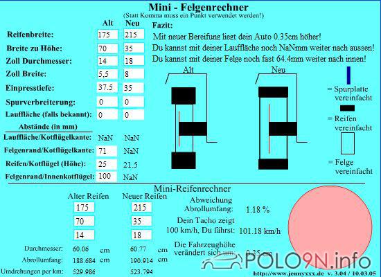

Ich weiß nicht ob ihr alle den Fred gelesen habt, aber es geht um die Problematik 18" ohne Tachoangleichung.
:arrow: mein-polo/r-tec-s-9n-hdr-fotos-altweibe ... ml#p551799
Dort wird zwar über 165/70R14 diskutiert, aber ich habe 175/70R14 drauf. Den Thread versteh ich immer noch nicht so richtig. Wenn ich das jetzt für 18" Felgen ausrechne sieht das so aus.
In dem Thread wird zwar gesagt, dass eine Tachoangleichung nötig ist, aber da bin ich mir noch nicht so ganz sicher.
Ich hoffe wird kommen hier zu einem Ergebnis.
Sind ja genug hier, die auch 18" Felgen montieren wollen. :top:

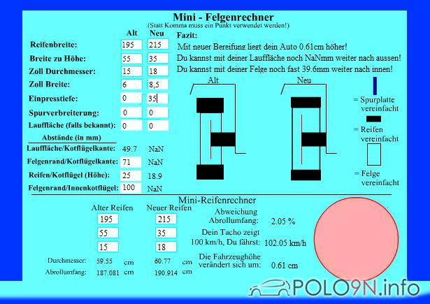

Also 9N Tacho vom 1.2 so das auch die 18Zöller mit 215/35 Gummis passen.
Wichtig ist die maximal Zulässige von VW geeigenete Abrollumfang:
Das währe demnach -> 195/55 R15 <- aus der Reifentabelle
Diese Reifentabelle gibts auch für 6R.
Siehe Reifentabelle: http://www.polo9n.info/Wissen/_media/ti ... en_9n3.pdf

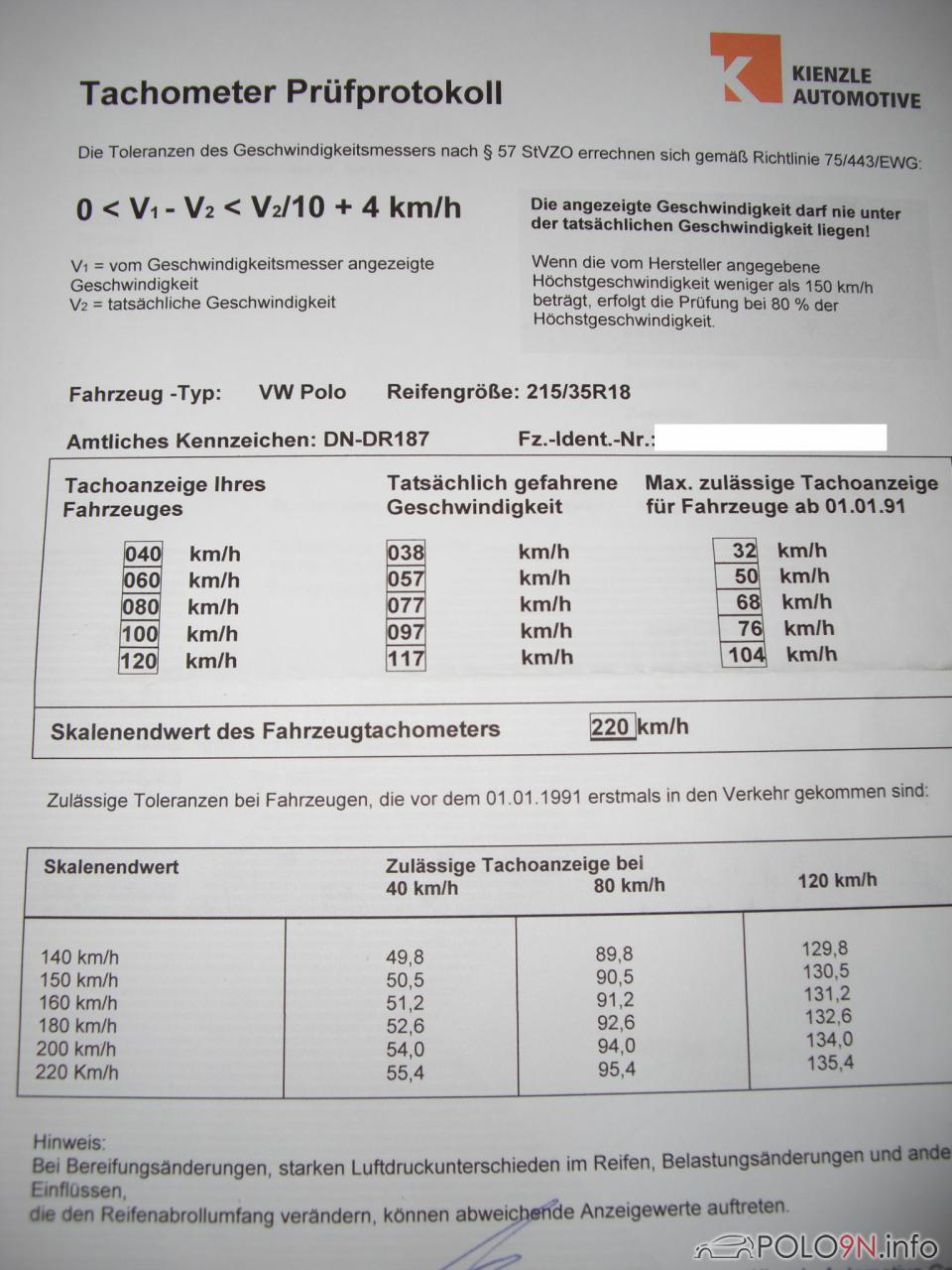

Hier das Messergebnis auf dem Prüfstand:
Daher würde ich jeden mal Raten auch mit 2.05% messen zu gehen.
Wenns einer von euch 6R'lern schafft die 215/35 R18 Gummis durchzubekommen ohne Tachoangleichung, direkt posten.
Tachotest kostet 50 - 60€
Tachoumbau 180€ - 250€
Boschdienst macht das auch in der Umgebung.
Viel Erfolg! :top:

Aus der Reifentabelle des 9N3 finde ich nur unter Punkt IV die 195/55R15. Dies ist doch nur ein Beispiel und kein festgelegter Wert dafür oder sehe ich das falsch?
Und aus welchem Grund soll ich dann mit den 2,05% messen gehen?
Maximal = mögliche Serienbereifung des 6R mit der größten Abrollumgangsdifferenz (< Was ein Wort. :haha:) im Vergleich zu den 18" Felgen.
Viele Grüße,

Hallo Leute,
ich habe zwar nicht so die Ahnung davon aber ich habe das mal in den Rechner eingegeben den ich bei Google gefunden habe.
Könnt ja mal was dazu sagen.
Also ich sehe gerade das es hier keine 6R Reifentabelle gibt.
Fahr die Tage mal zu VW und lasse dir die Reifentabelle von dennen ausdrucken, womit "DEIN" Modell mit der "PS/KW" Anzahl ausgeliefert wurde. Dann machst du mit einer Cam oder Scanner eine Kopie und stellst diese mal ins Forum.
Dann gehen wir alle VW-Reifenkombinationen durch und schauen welche die größte vom Abrollumfang ist.
Jetzt wissen wir erst den Richtwert womit man dann in den Reifenrechner gehen kann.
Diese "maximal" Bereifung vom Abrollumfang vergleichen wir dann mal mit den "Reifen" (205/35 R18, 215/35 R18, 225/35 R18, etc) (NICHT FELGE) die du draufmachen möchtest.
Wenn diese Abweichung so bei <= 2% ist (kleiner gleich 2%) dann solltst du zum Prüfstand deinen Tachoausmessen, sollte dann auch hinhauen.
