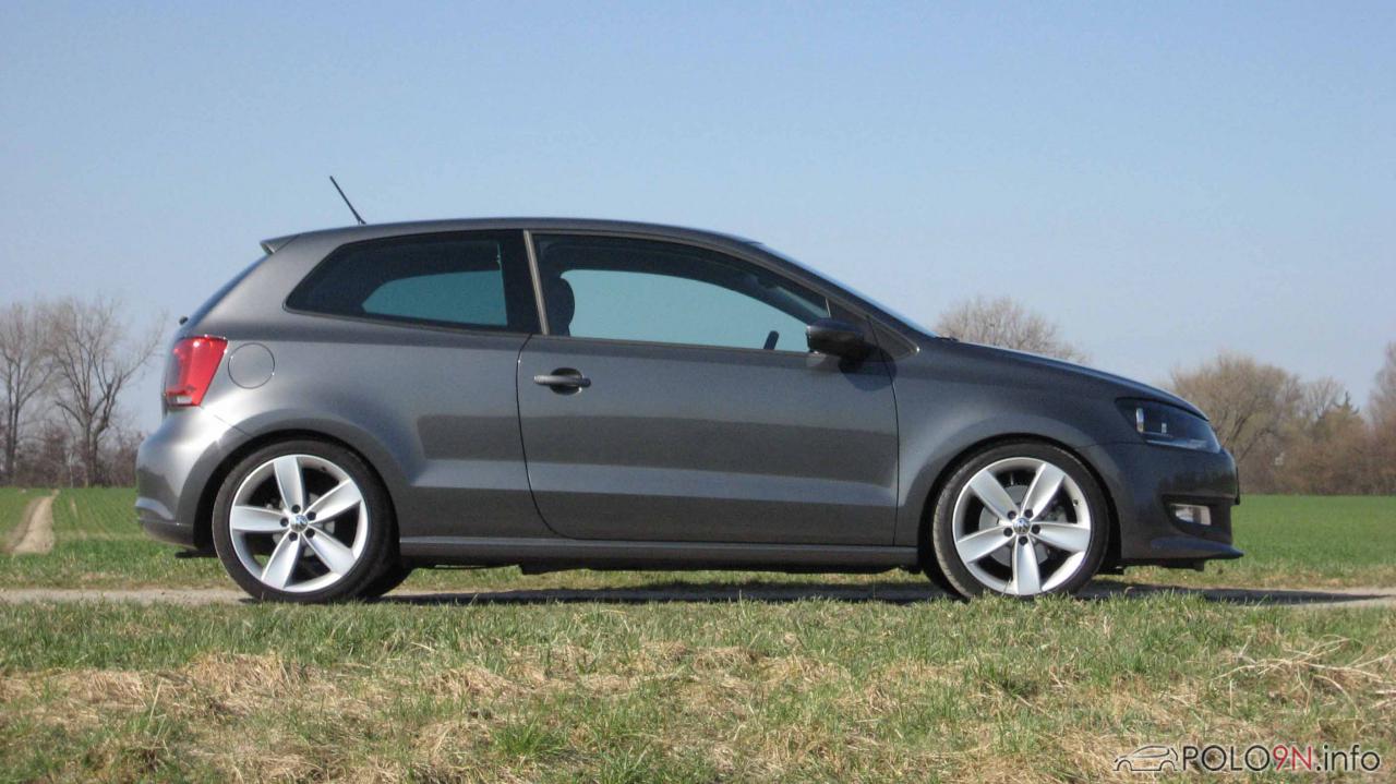

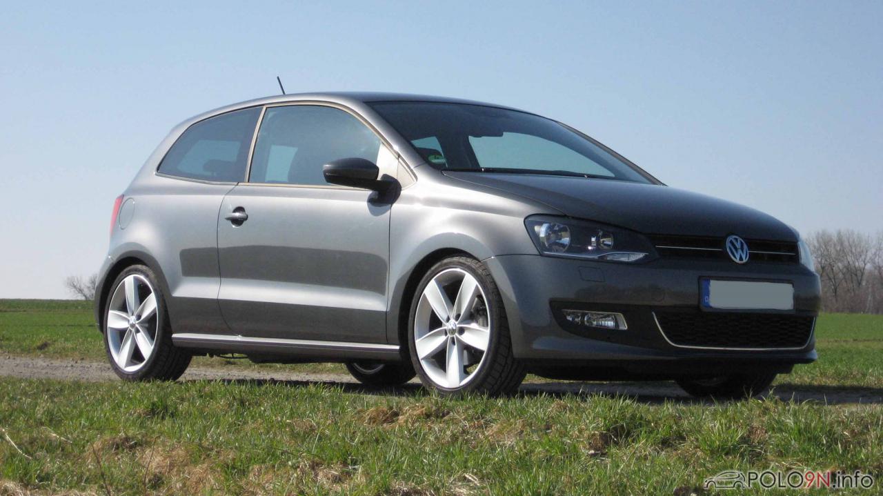

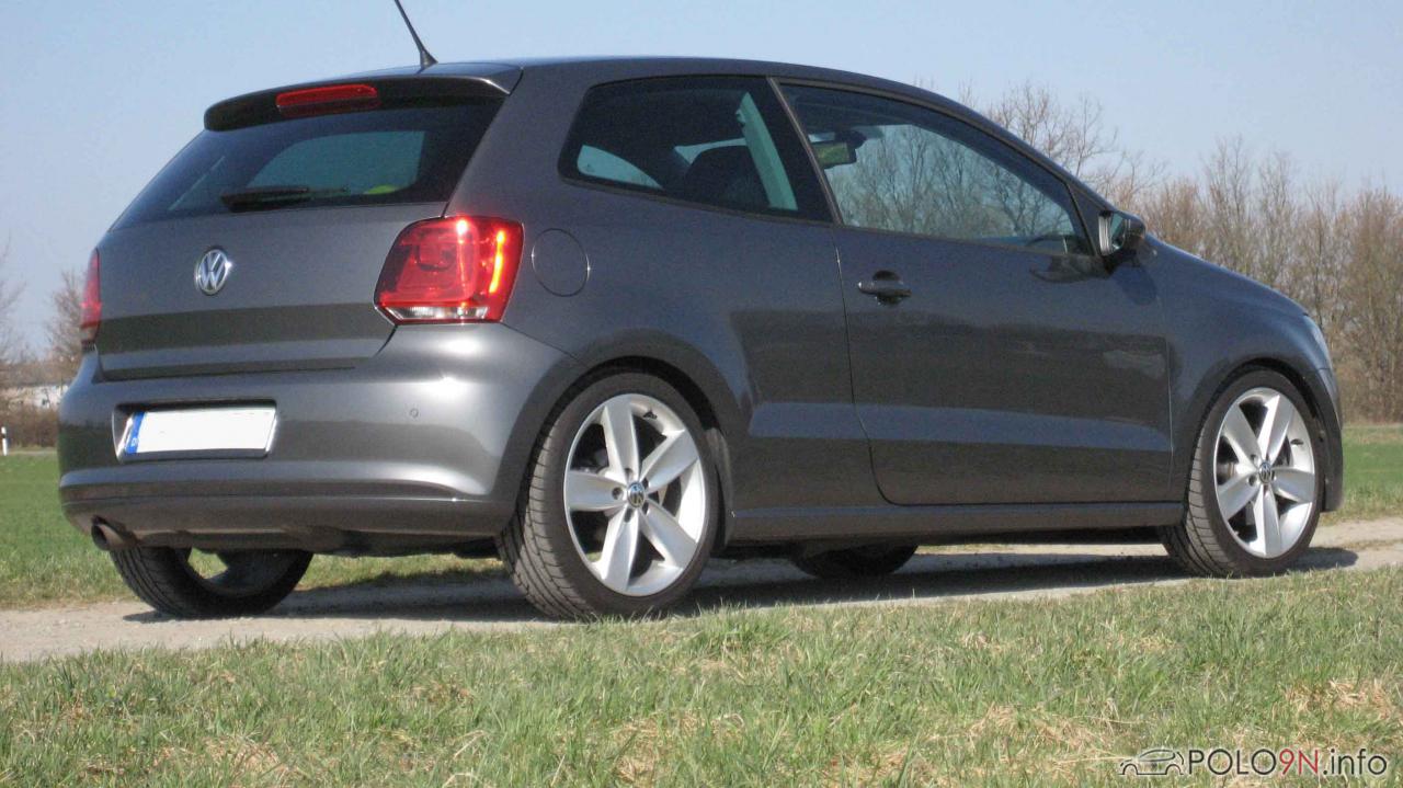

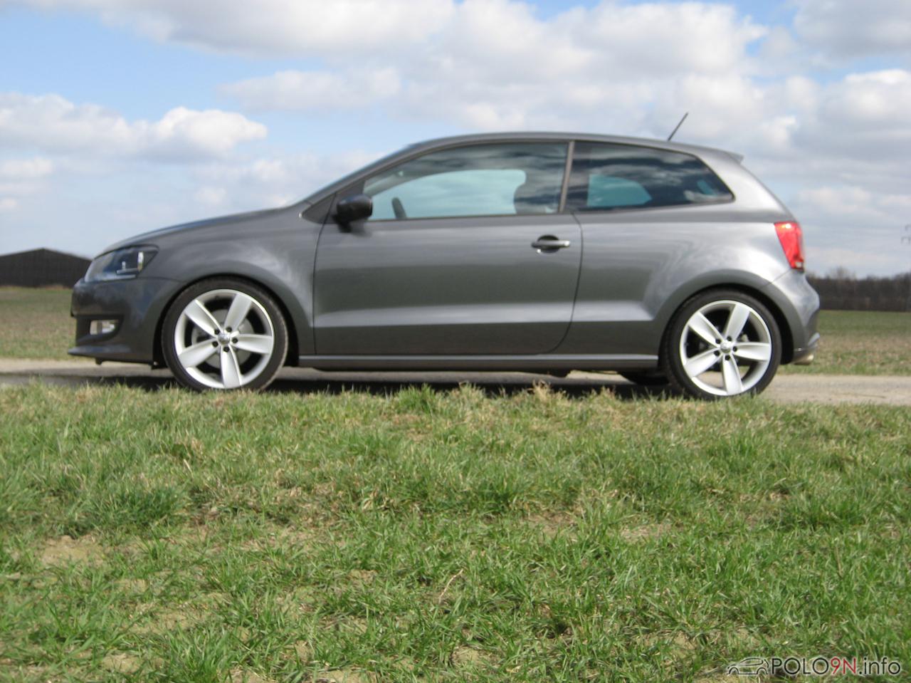

So es ist vollbracht
anbei Fotos:
KW Street Comfort
Vorderachse: 315mm vorher 355mm mit VW Sportfahrwerk
Hinterachse: 327mm vorher 370mm mit VW Sportfahrwerk
Vom Fahrverhalten ist es wirklich TOP vorallem bei großen Huckeln bzw. in der Stadt merkt man fast keinen Unterschied zum VW Sportfahrwerk ! Wenn ich in meine Garage fahre die einen Bordstein hat federt er sogar sanfter als mit der VW Sportfahrwerk kanns kaum glauben vorallem die Hinterachse hat an Geschmeidigkeit gewonnen....
In Kurven liegt das Auto auch TOP ach wie im alten Polo..... das einzige was sich ein wenig ins negative (was nicht schlimm ist ist ja ein Gewinde) verändert hat bei hohen Geschwindigkeiten ab ca. 160kmH fängt der Polo dann doch an ein bisschen zu wippen bei Bodenwellen bzw. durchzuschlagen was man dann am Rücken merkt liegt aber auch schon an den Reifen 40/Qeurschnitt usw. ....
So bin erstmal begeistert... mein Dank auch an Dirk und Co für den reibungslosen Ablauf... du weißt schon was ich meine nee
Kann Ihn nur empfehlen !

Restgewinde?
Vorne ist auf noch Luft schätze 5cm hinten sollte er ganz unten sein werde aber nochmal genau gucken

Andre der geht aber noch tiefer.
Bei deinem 9N sah das besser aus, beim 6R wirkt der Frontspoiler so hoch.

Der ist doch gut so für euer Alter.
Ist schön dezent tief!
Ist das die laut Gutachten maximale Tiefe?

Laut Gutachten V:325mm H:325mm .... ist also in der Toleranz
und genau dezent tief das die richtige Wortwahl meinem Alter entsprechend

Schon nach geschaut?Restgewinde?
Ich würde sagen, dann kommt man mit dem Street Comfort hinten genauso tief runter wie mit dem Variante 1! Nur das ich laut Gutachten min. 320mm haben darf und du 325mm. OK vorne darf ich 310mm haben, aber die 320mm bzw. 325mm vorne genügen auch.
Hat der Prüfer dir die 320 ohne Einzelabnahme eingetragen?
Mich würde der Vergleich zum Variante 1 reitzen. Ist das wirklich weicher. Weil ich weiß das mein Cousin mit erzählt hat, das das V1 nicht härter als das VW Sportfahrwerk ist.
Einen Vergleich hast du jetzt nicht oder?

Re: KW Gewindefahrwerke welches nehmen.....
Hat der Prüfer dir die 320 ohne Einzelabnahme eingetragen?![]()
Der Prüfer hat V:325mm H:330mm eingetragen... hat sich wohl noch gesetzt
Ein Vergleich zwischen KW1 und Street Comfort habe ich nicht hatte in einem 9N ja ein KW1 drinne und das war schon härter (den 9N habe ich schon über 4 Jahre nicht mehr) kann das also auch nur sehr subjektiv beurteilen!
Habe vor dem Kauf mit KW gesprochen und die sagten bei vergleichbarer Höhe soll das Street Comfort schon mehr Komfort bieten aber das ist ja auch noch Einstellungssache ( die Zugstufe) bei mir ist im Augenblick Werkseinstellung wahrscheinlich Mitte Zwischen Komfort u. Straßenlage... wenn ich jetzt die Ventile ganz aufdrehen würde wäre der Polo wahrscheinlich noch geschmeidiger.... aber so wie es eben ist ist es eigentlich O.K. mal sehen testen würde ich das schon gerne mal !
