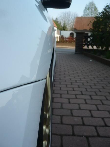

MILLO
Beiträge: 37
Registriert: 27. Apr 2011, 21:14
Alter: 55
Re: Kotflügel bördeln, ziehen und kanten umlegen lassen
Ungelesener Beitragvon MILLO » 28. Apr 2011, 10:45
Aber das Spaltmaß der Haube würde mir nicht gefallen :flop: oder kommt das auf dem Bild nur so extrem rüber :gruebel:
Fällt das hier auf ???
Liegt am Bild, da wo das Spaltmaß so extrem ist !!

Nawrocki
Beiträge: 1156
Registriert: 18. Mär 2007, 20:02
Alter: 43
Ungelesener Beitragvon Nawrocki » 28. Apr 2011, 10:47
nö,soweit eigendlich nicht.Kann sich auf jedenfall sehen lassen :top:
