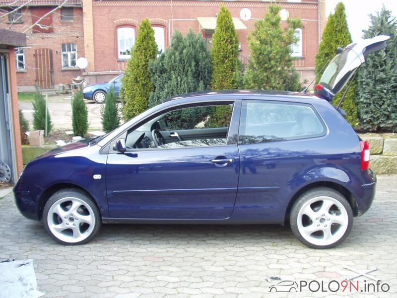

Moin moin an alle Polofreunde.Habe einen Polo 9N3 1,4 und habe noch R&H ZW1 felgen günstig gekauft mit 5x100 Adapterplatten.die Felgen habe 8x17 ET60 mit Adapterplatten ET30.Kann man die auf dem Polo Fahren,wenn ja mit welcher Bereifung?

Sollte mit 205/40 R17 Reifen kein Problem sein.

Hatte die RH Turbo, allerdings mit Adaptern auf ET35. Und Reifen wie schon gesagt 205/40. 215/35 würde aber auch gehen. Aber welche du fahren kannst steht auch im Gutachten der Felgen. ;)

Wobei 8x17 mit 205/40 17 schon bei et35 schleifen, wenn man etwas tiefer fahren möchte.
Darfst dann halt entweder nicht ganz so Tief fahren oder musst bei deinen Kotflügeln die kanten umlegen. Wobei kanten umlegen ab einer gewissen tiefe bei et30 auch nicht mehr reicht.
Gruß
Edit: wenn die tief fahren wichtiger ist, als etwas besseres fahrverhalten und Komfort, dann nimm den 215/35 17er reifen. Damit wirst du weniger Probleme mit schleifen etc haben.
Die wenn dir besseres fahrverhalten wichtiger ist, nimm den 205/40 17er, aber da musst du halt auf oben genannte Einschränkungen achten.

Also Tiefe ist nicht soo wichtig wenn überhaupt kommen da 30mm federn rein!hat jetzt Stabdart Fahrwerk!werde den Wagen mal Vorstellen bei Gelegenheit!habe letzte woche gekauft!ist ein 9n3 mit 1,4l united!

Ja gut, dann brauchst du dir keine sorgen machen. Wird alles passen! :)

Ohne Fahrwerk sehen die 17 Zöller aber scheiße aus. ;)

Will 30MM Federn Einbauen.hat mein Bruder auch und schleift nicht

was soll auch bei 30mm schleifen?
Das ist als ob sich 2 Personen ins Auto setzen

welche reifengröße empfehlt ihr?205/40 oder 215/35?

205/40 17 für besseres fahrverhalten und mehr "Komfort" (habe ich) oder halt 215/35 17 für mehr stretch und tiefere Optik.
