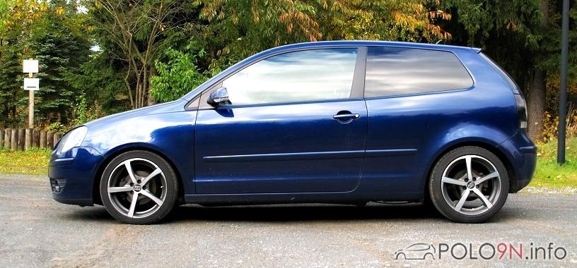

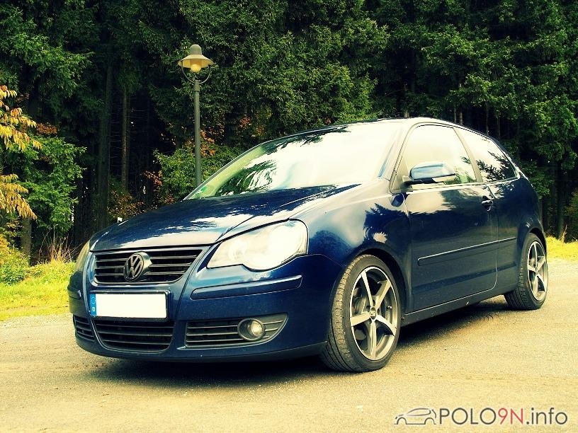

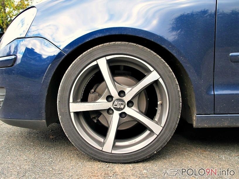

Felgenname: MSW 23
Felgengröße: 7x16
Einpresstiefe: 35
Lochkreis: 5x100
Distanzscheiben: keine
Reifenfabrikat: Continental PremiumContact 2
Reifengröße: 195/45 R 16 84H
Fahrwerksart: AP Gewindefahrwerk (Tieferlegung: 310/315 VA/HA)
Radhausänderungen: kleine Modifikation an der Radhausschale (oben an der Koppelstange)
Gutachten: von MSW
TÜV-Abnahme: erforderlich (Einzelabnahme)
Eintragungspflicht: ja
