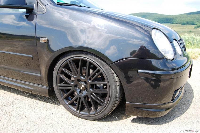

VW "Zubehör" Exor STP
Ungelesener Beitragvon DjNiK12E » 20. Jun 2014, 17:02
Mein POLO: Polo 9N Comfortline 1.2L 12V - 47 kW (64 PS)
Felgenname: VW Exor STP
Felgengröße: 7x17
Einpresstiefe: 38
Lochkreis: 5x100
Distanzscheiben: keine
Reifenfabrikat: Hankook Ventus S1 Evo
Reifengröße: 195/40 R 17 81W XL
Fahrwerksart: KW Variante 1; VA: 285mm, HA:295mm
Radhausänderungen: Radhaus bearbeitet
Gutachten: ABE, als PDF von VW vorhanden - bei Original Fahrwerk
TÜV-Abnahme: in meinem Fall, erforderlich
Eintragungspflicht: ja, Einzelabnahme beim TÜV
„Wer langsam fährt, wird länger gesehen!“
Fahrzeuge: Polo 9N Comfortline

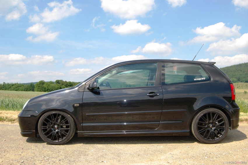

Hotte
Beiträge: 4610
Registriert: 6. Okt 2004, 18:13
Wohnort: Bortfeld
Alter: 48
Kontaktdaten:
Re: VW "Zubehör" Exor STP
Ungelesener Beitragvon Hotte » 7. Aug 2014, 14:44
Ich poste das mal hier mit, muss ja keinen extra-Thread wegen den selben Felgen aufmachen. ;)
Mein POLO: 9N Highline 1,9 TDI 130PS
Felgengröße: 7x17
Einpresstiefe: 38
Lochkreis: 5x100
Reifenfabrikat: Hankook Ventus V12 Evo
Reifengröße: 205/40 17
Fahrwerksart: AP Gewindefahrwerk , Abstand Radmitte zu Radlauf vorne ca. 305mm, hinten 320mm
Radhausänderungen: Lasche umgelegt, wie hier: http://www.polo9n.info/Wissen/anleitung ... bearbeiten
Gutachten: ja
TÜV-Abnahme: erforderlich
"Schatz hier ist 80!!!"--Wieso stehen doch erst 60 auf dem Drehzahlmesser.....

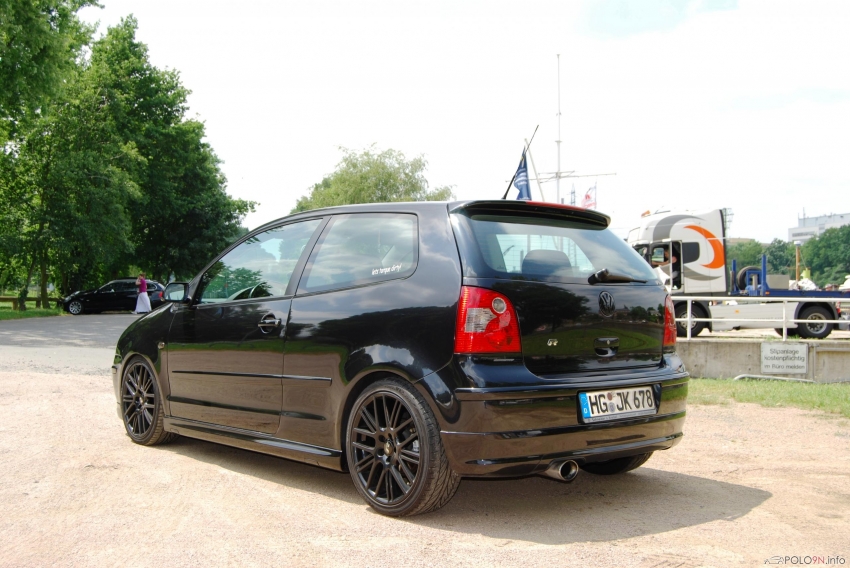

Ungelesener Beitragvon Heynes » 16. Apr 2015, 12:47
Gutachten kann ich gern einscannen, einfach mir ne PN schreiben.
Hier noch Fotos von Exor's mit 30mmHA/20mmVA Spurplatten mit 195/40er.
Maße zum Radkasten: 285mmVA/290mmHA
Ungetüvt und wird wohl auch keiner abnehmen.

Ungelesener Beitragvon rockenol » 10. Dez 2017, 17:41
Heynes hast du auf den Achsen gesamt 30mm und 20mm oder wirklich 30mm und 20mm Platten?
mfg
Fahrzeuge: Polo 9N3 GTI
Heynes
Beiträge: 1161
Registriert: 6. Dez 2008, 18:35
Wohnort: Hofheim a. Ts.
Alter: 36
Ungelesener Beitragvon Heynes » 10. Dez 2017, 22:11
Moinsen,
pro Achse! :top:
rockenol
Beiträge: 64
Registriert: 11. Nov 2014, 18:21
Alter: 56
Ungelesener Beitragvon rockenol » 16. Dez 2017, 18:21
Moinsen,
pro Achse! :top:
Sauber :top:
Aber was meinst du geht mit 205/40 ? Will nächste Saison auch Spurplatten haben da mir die Räder so verloren aussehen im Radkasten.
rein vom Gefühl her dürfte da bei mir ja aller höchstens vorne 10mm pro Achse und hinten 20mm pro Achse gehen ohne das was anhaut oder schleift. Liege ich da richtig?
Heynes
Beiträge: 1161
Alter: 36
Ungelesener Beitragvon Heynes » 18. Dez 2017, 12:07
Maximal!
Ich würde es sein lassen und eventuell die Felgen wechseln, sollte es dich extrem stören.
Problem ist, dass du bei 10mm pro Achse keine Mittelzentrierung in den Platten hast. Sprich, du bekommst sie nicht ordentlich angeschraubt und hast >120km/h immer Vibrationen im Lenkrad.
Mittelzentrierung fängt ab 16mm pro Achse an.
Auf 215/35 zu wechseln ist teuer und wird nur bedingt was bringen.
Die Exor's waren mit den 195/40er für mich perfekt zum Tieffahren (<280mm rundum), für mehr taugen sie nicht. :haha:
