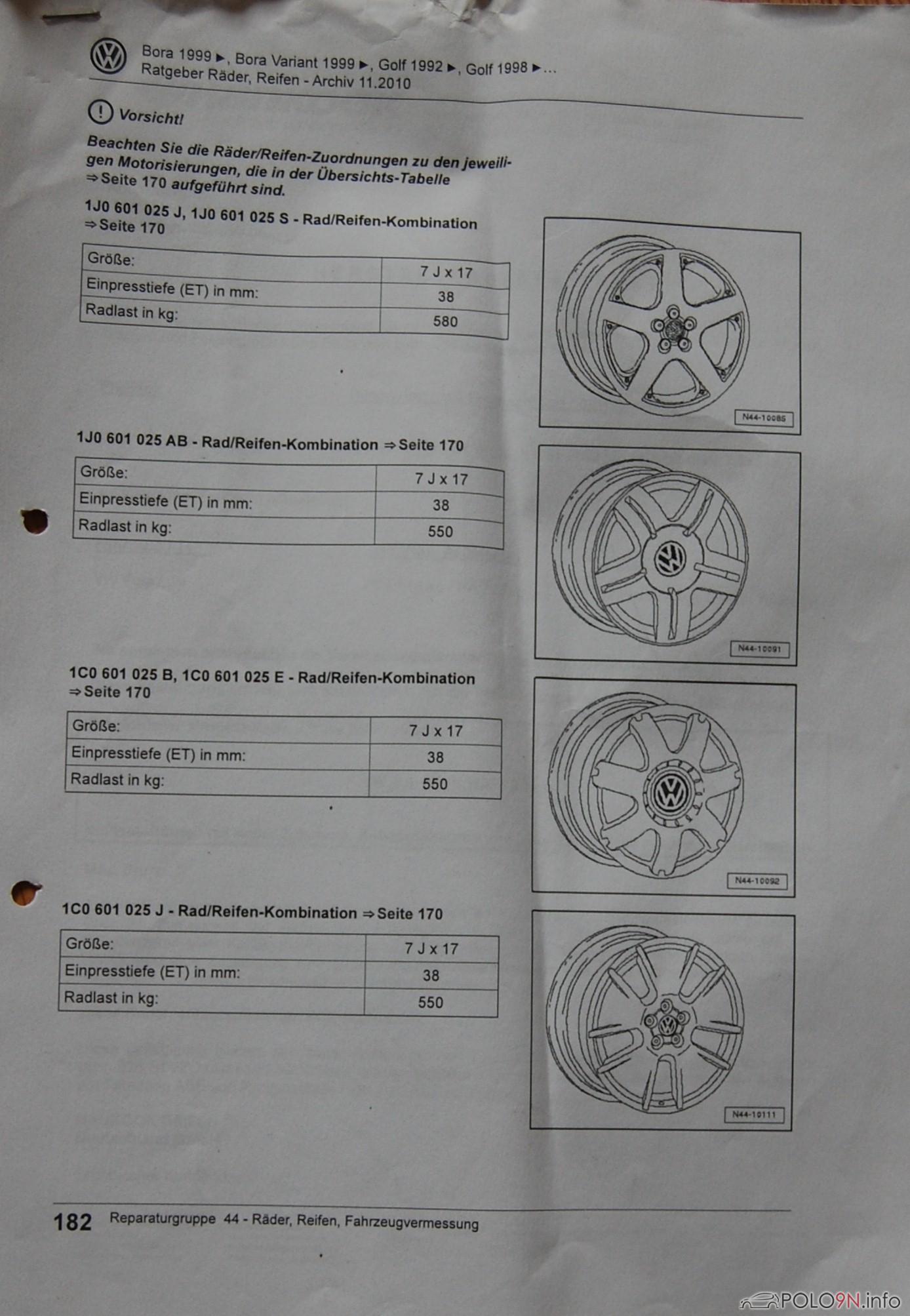

So, hab jetzt alles.
Also ich war mit der Teilenummer meiner Felge bei
und hab mir das Datenblatt ausdrucken lassen. Das sah in meinem Fall so aus. Wichtig sind Abmessungen und Traglast. Lochkreis usw. ist schnurz, da es ja Adapter gibt. Bei mir sah das Datenblatt so aus:

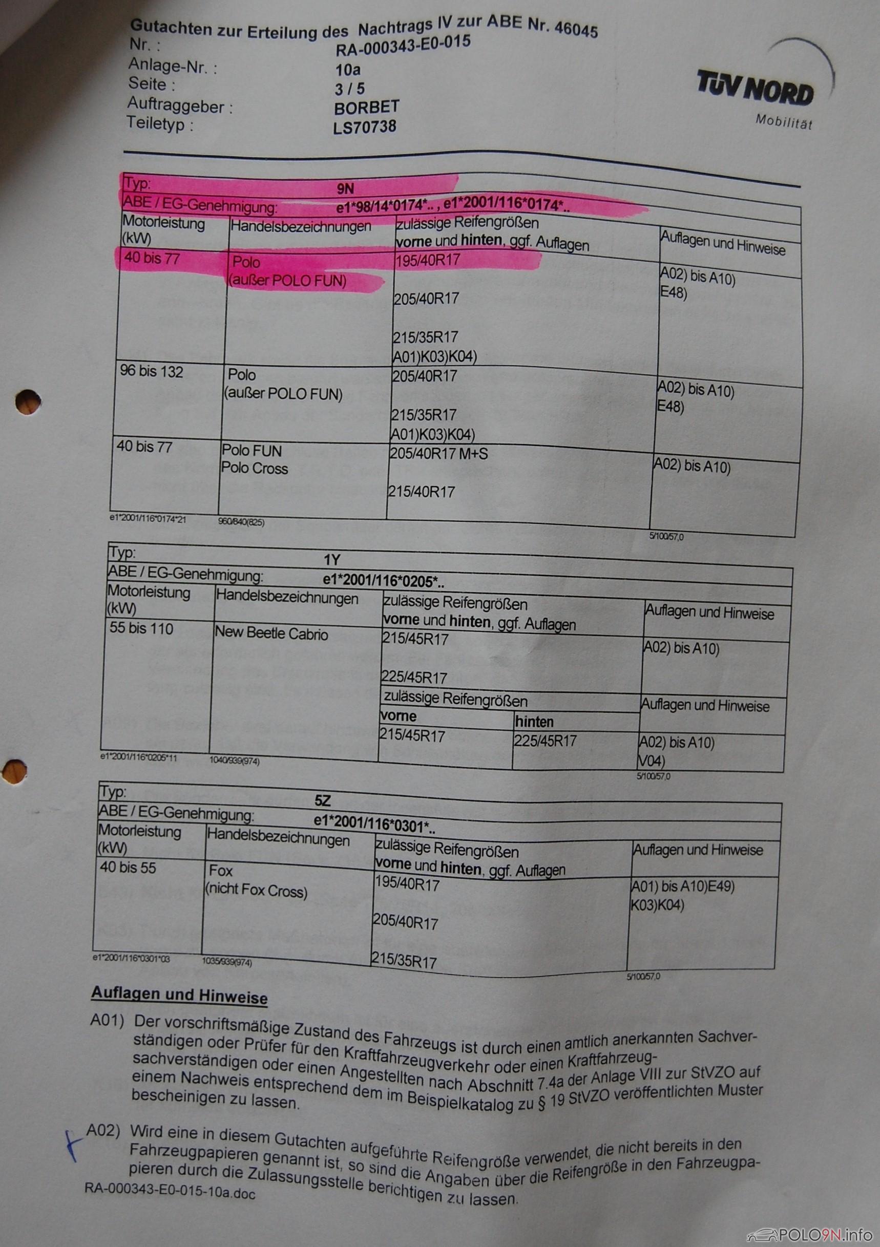

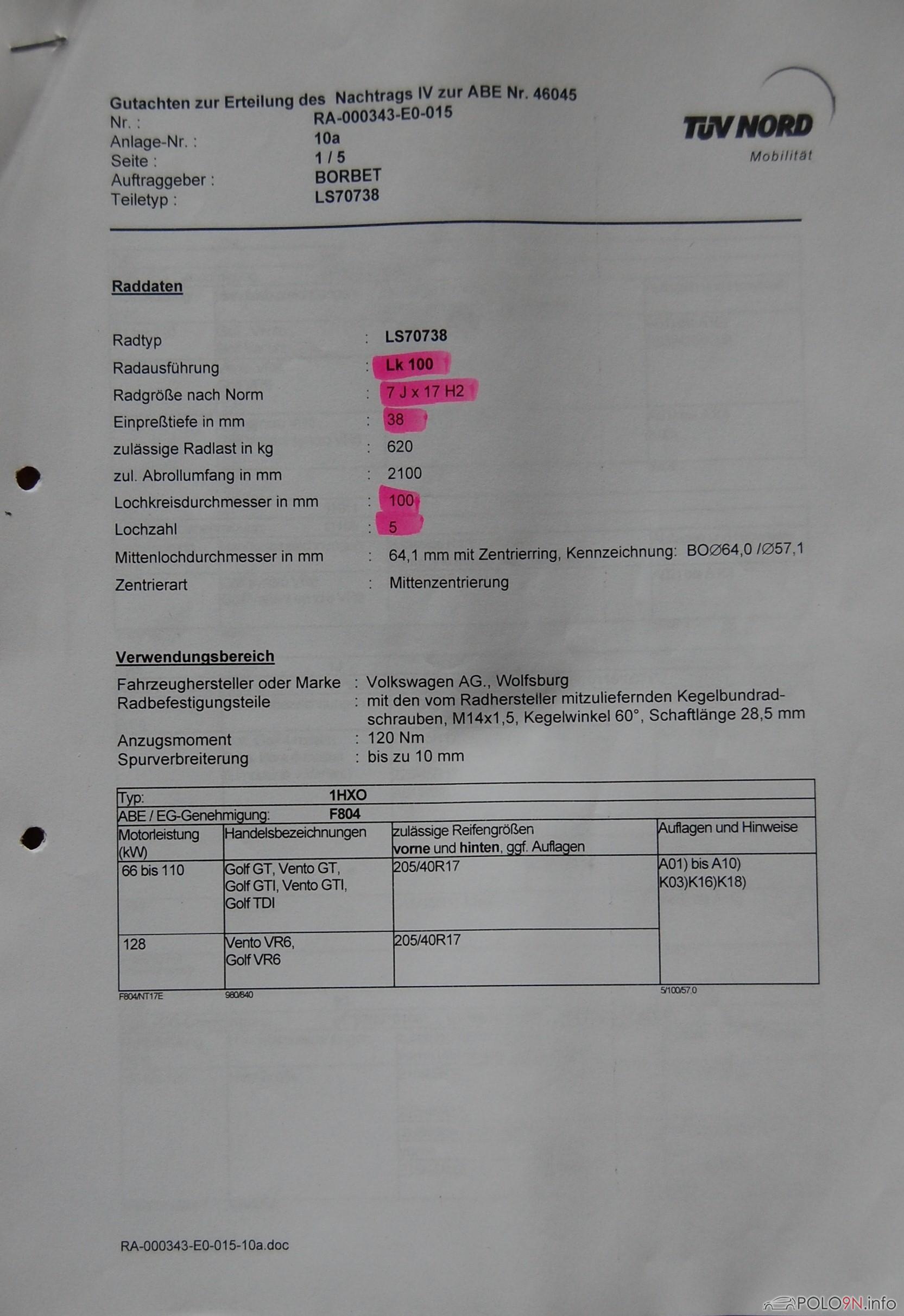

Danach hab ich im Internet ein (Vergleichs-)Gutachten zu Felgen der gleichen Dimension gesucht. Hersteller ist ja total egal, hauptsache die gewünschten Felgenabmessungen stehen drinne und dein Polo. Sah bei mir so aus:
Da in dem VErgleichsgutachten auch eine/mehrere Reifengrößen stehen, suchst du dir noch nen Reifen und stellst bei dem Reifenhersteller die Anfrage auf Freigabe für dein Auto. Ich hatte Hankok und Toyo Reifen bei meinen beiden Fällen. Da ging das immer gleich online mit download und kostenlos. Den Tüffi haben dann immer auch gleich die Reifenluftdrücke interessiert, die da auch mit draufstanden. Das Foto hab ich jetzt mal nicht mit angehangen
