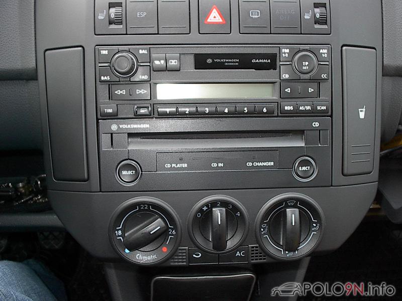

Du kannst den CD-Wechsler gegen den CD-Player tauschen und dann über den CD-Player noch die Ipod-dock ran machen...weil beim CD-Player is noch ein zusätzlicher Wechsleranschluss dran und man kann zwischen Wechsler und Player hin und her schalten...die Ipod-dock braucht ja den Wechsleranschluss.
Der Player sieht dann so aus:
9N, Highline, Blau-Metallic, Votex-Bodykit, 16" Alu, RNS-MCD, Ipod-Dock

aus deinem Link ist der VW-Adapter für 99€ den ich auch verbaut habe...für diesen brauchst du einen freien Wechsleranschluss...entweder am Radio (ohne Wechsler oder Player) oder am CD-Player von VW wenn du unbedingt noch ein CD-Laufwerk brauchst...wie aber oben schon steht, funzt Radio+Wechsler+Ipod nich, weil kein freier Wechsleranschluss mehr.
