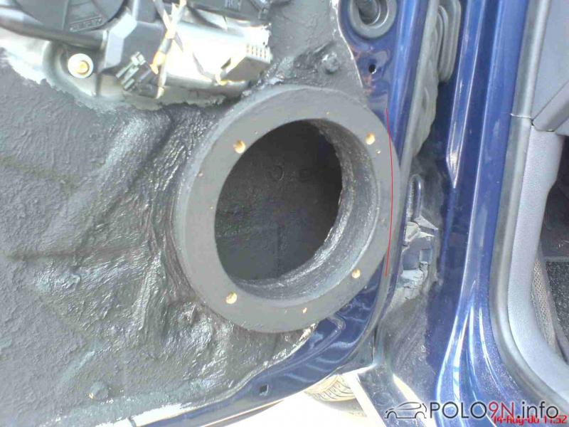

Re: Oje, ich brauche Hilfe (9N3 4Türer LS Ausbau hinten)
so sieht das bei mir aus:
das sind 2 ringe a 19mm, wobei nach dem ganzen schleifen effektiv vllt. eine dicke von 36mm vorhanden ist.
an dem roten strich musste allerdings ein stück noch weggesägt werden, da ansonsten die verkleidung nicht draufgepasst hätte.
