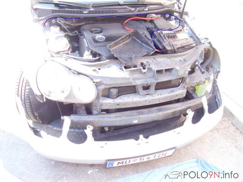

Kannst du mal ein Bild reinsetzen ?
Polo 9N fun. Leider eine Totalschaden. Wird wohl irgendwo im Ausland wieder zusammengeflickt.

Hab jetzt auf die schnelle kein besseres Foto gefunden. :D
Das Pluskabel sieht man ja.
Die blaue Linie veranschaulicht, wie das Pluskabel bei zusammengebautem Polo liegt :D

Ich darf doch mal das Bild :dankeschoen:
Ich habe es so verlegt wie das Grün.
Und unter dem VW Zeichen auf dem Motor ist doch die Lama. Muss ich auch mal Probieren.

Gute Idee mit der Masse, und das + Kabel habe ich auch vorne liegen, beim Kühlergrill, möglicherweise ist das wirklich zu nahe an der Lima, das werde ich auch testen.
