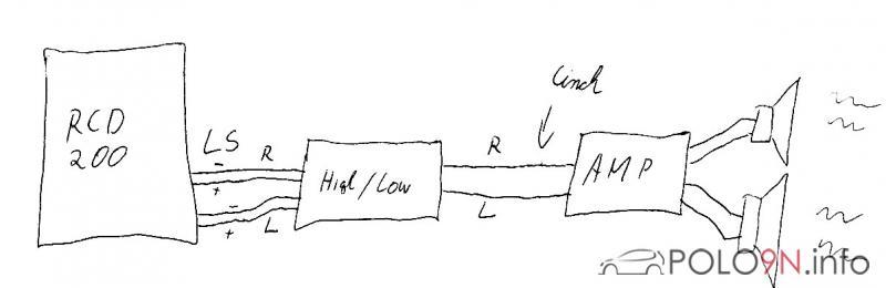

Moin!
Ich hab da ne frage, ich habe besagtes Radio...
kann ich da ohne weiteres ne Endstufe mit Frequenzweiche anschließen (will hinten nen subwoofer reinsetzen),

"kann ich da ohne weiteres ne Endstufe mit Frequenzweiche anschließen"
jein ... das rcd200 hat keinen pre-out, sondern nur 4 schon verstärkte ausgänge.
also benötigst du einen high-low-level konverter, der aus dem verstärkten signal einen vorverstärktes signal macht (z.B. den "Helix AAC" oder "Dietz 902 High Power Adapter")...
es gibt auch verstärker, die haben so einen konverter integriert ...

Hi, ich wollte mir jetzt ganz gerne einen Subwofer an mein RCD 200 anschließen, nur leider gibts an dem Radio keinen Line-out
Wer hat so einen High-Low Adapter verbaut? Lässt der sich ohne grössere Probleme einbauen? Welches Gerät könnt ihr mir empfehlen, den Dietz 902 High Power Adapter scheint es nicht mehr zu geben.

also ich wollte gestern den high-low levelwandler anschließen, aber die stecker passen nicht
sind zu lang, bzw die anschlüsse vom radio zu kur´z.
gibts eine alternative möglichkeit zum high-low, normale lautsprecher anzapfen oder so?

alos bei mir werden die hier geposteten bilder leider net angezeigt!
Ist das richtig das ich ein kabelpar an das rcd anschließe danach den adapter den man auch bei ebay ersteigern kann und an das kabel ende ein chinch paar für die endstufe ??
Vielleicht könnte jemand der sein rcd200 an eine endstufe geklemmt hat ma ne bebilderte anleitung posten oder eine schalt skizze!
währe echt nett!"
währe echt nett!"
