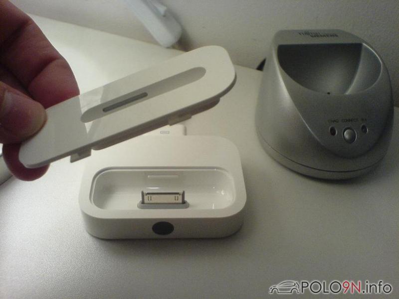

olla, da is mein Foto
...habsch noch garnicht gesehen...und ich hab mich gewundert warum ich so viele Anfragen wegen der Montage bekommen habe...
um das Kabel in den Aschenbecher zu legen habe ich übrigens nich die ganze Verkleidung demontiert...geht mit ein wenig Geduld und Fingersptizengefühl auch so...verwendet ist übrigens das original Kabel fürn Ipod...
@TK: mit der original Dock habe ich auch als nächstes vor, hast du dir schonmal Gedanken gemacht, wie die am besten eingepasst wird? Willst du die universal-dock nehmen oder (also die mit den verschiedenen Einsätzen)?

@ mercatoblauer
kannst du mal bitte sagen, was du da in den Aschenbecher gebaut hast? Ist das eine docking- Station, ie du zurecht gesägt hast oder sowas?
leider ist das Foto etw. unscharf...
Bitte die Komponenten posten

nanü, hast die PN nicht bekommen?@ mercatoblauer
das ist die Grundlage: der Ipod-Spezifische Einsatz für die Universaldock
der passt so wie er is rein, ohne was sägen zu müssen...

@mercatoblauer
ja hab deine email erhalten. Aber ich hab gedacht, is wohl besser wenn hier (wo das Bild zu finden ist) noch dabei steht was du verbaut hast. Net dass noch mehr emails kommen.
Aber ganz zufrieden bin ich noch nicht. Das weiße Teil hab ich ja nun gesehen. Aber was ist das für ein schwarzes Teil, in dem das weiße eingeklipst wurde.
Ist dass das Teil, was von VW ist?? Gibt es da ne Bestellnummer. Hab auf der VW Homepage nichts gefunden.

da gibbets keine Bestellnummer, weil das ein simpler Puffer für den Transport von Neufahrzeugen ist, der an den Stoßfängern klebt...hatte das genommen weils mir bei meiner Idee gerade ins Auge gefallen war und sich praktischer Weise eignete...
eigentlich ist es doch auch egal was du als Unterbau benutzt, halt irgendein stabiler quadratischer Körper den du zurechtschneiden kannst um die Halterung einzupassen...
