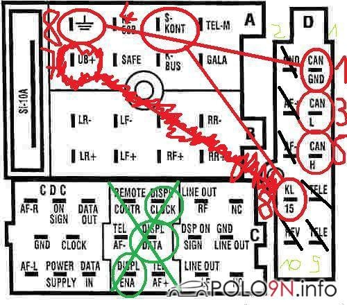

Beim MCD ist die Nachrüstung recht unproblematisch da hier die TMC Box bereits im Gerät integriert ist. Es wird lediglich der rote 10-polige Stecker (Teilenr.: 357035447) benötigt und die dazu gehörigen PINs (sucht der VW Mensch raus). Angeschlossen wird es so:
Das RFL Signal (PIN 10) kann man dazu auch noch anschließen, muss aber nicht.
CAN HIGH und CAN LOW müssen nun noch ans KI geleitet werden, um dort entsprechende Signale ans KI für die Senderanzeige zu geben. Die Leitungen werden verdrillt und nun vom roten Stecker (10 polig) zum KI an den grünen Stecker (32 polig) geführt und wie folgt angeschlossen:
CAN LOW: KI T32a PIN 9 -> MCD Stecker D (357035447) PIN 3
CAN HIGH: KI T32a PIN 10 -> MCD Stecker D (357035447) PIN 5
Entweder läuft die Senderanzeige im KI schon oder man muss diese noch freischalten im KI und MCD. Codierung gibts/gabs auf openobd.org bzw kann man sichs auch beim VWler freischalten lassen.

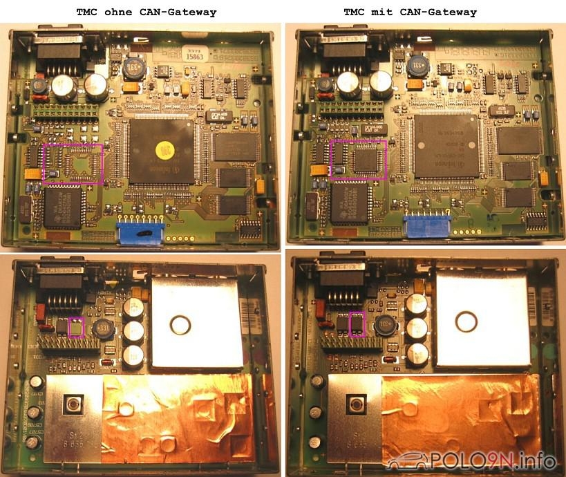

Beim MFD
Es wird auf jeden Fall eines der oben genannten beiden Navis benötigt! Zudem muss beim MFD eine externe Box nachgerüstet werden. Diese TMC Box muss folgende Teilenr. haben:
3B0 919 894 A (wichtig ist der Index A, denn nur diese Version hat den 2. CAN-Bus Baustein)
Insofern man nicht an diese TMC Box von VW kommt, kann alternativ auch jene von Audi verbaut werden: Sicher funktioniert dies bei folgender Teilenr.:
4B1 919 895 B (wichtig wieder Index B)
Mit sicher meine ich allerdings, dass diese Box umgeflasht werden muss auf das VW Navi MFD. Dazu sendet man die Box an den User Klaus H. im Navi Forum (navi-forum.net) und er flasht die Box gegen geringes Entgelt um (auf eigene Gefahr!), sodass es ans VW MFD passt.
