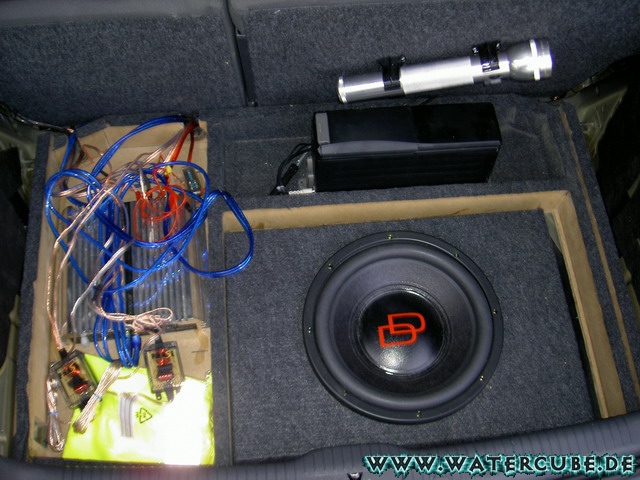

Hi!
Bin ja grad dabei meinen Kofferraum umzugestalten und dabei hab ich ein kleines Problem.
Meine Endstufe sitzt ja in einem doppeltem Boden. Hier mal ein altes Pic
Die ganze Zeit hatte ich über der Endstufe einen Ausschnitt, der jetzt zwar vergrößert aber mit einer Plexiglasplatte verschlossen wird.
Dadurch ist das Fach für die Endstuf relativ dicht und es kann keine Luft zirkulieren zur Kühlung. Jetzt kam ich auf die Idee, rechts daneben einen PC-Lüfter zu montieren! Aber durch den Sub in der Reserveradmulde ist da kein Platz für!
Jetzt meine Frage! Muß ich die Endstufe irgendwie kühlen, oder reicht das so wie es ist! Sind nur 4x80 Watt!
Wo könnte ich noch nen Lüfter montieren? Wollte eigentlich net, dass man den sieht. Die Idee mit nem Rohr find ich auch doof!
Was kann bzw. sollte ich tun?

Hab ich auch schon gedacht, aber trotzdem mag ich das Ding lieber net sehen! Vor allem wo soll ich ihn hinbauen?
Hier mal ein aktuelles Pic von den Platzverhältnissen:

Ungelesener Beitragvon Fabolous » 31. Mai 2006, 09:28
Kannst Du nicht hier [KREIS] ein paar großere Löcher in Seitenwand/Boden bohren damit die Luft dahinten raus/rein kann?
Oder wie ist es den in dem Bereich in den der Pfeil zeigt...

Ungelesener Beitragvon watercube » 31. Mai 2006, 09:33
Am Pfeil ist die Verkleidung direkt dahinter! Also kommt da auch net viel Luft hin...
Oben in die Ecke könnt ich den Lüfter setzen. Allerdings ist da halt auch net viel Platz hinter!
