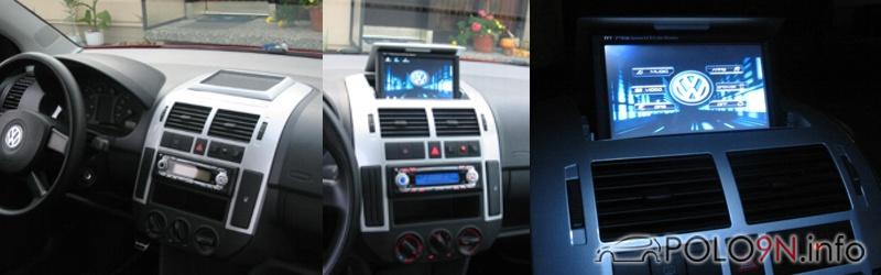

da ich in letzter Zeit häufig nach Bilder / Anleitung bezüglich meines Displays per PN / per ICQ gefragt wurde, hab ich hier mal die wichtigsten Bilder gepostet. Leider sind die meisten weg (Handy Speicherkarte verloren....)
und nein, ich will nix von wegen Bilder / Anleitung verheimlichen, was mir per ICQ vorgeworfen wurde.

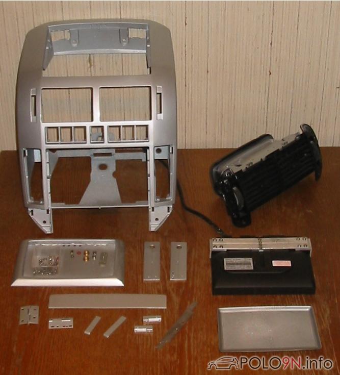

komplett alle von mir benötigten Teile:

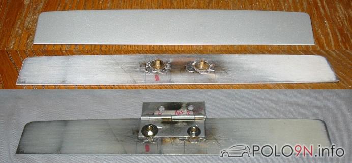

das vordere Blech, mit einem Scharnier an der Mittelkonole festgeschraubt, "fällt" selbstständig nach unten, sodass das ganze Display sichtbar ist.

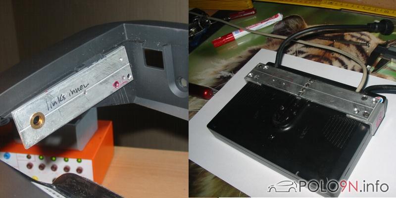

der Monitor, ist mit 2 kleinen Kugellagern (Durchmesser 5mm) gelagert

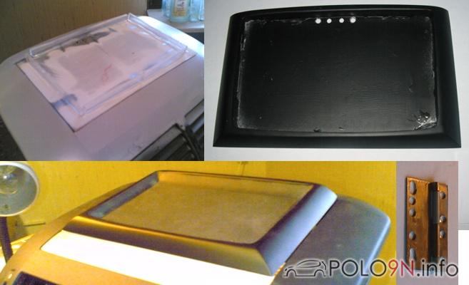

der Deckel, Stahlblech 1mm dick, darauf die Einlage des orginalen Faches. Anschließend wurd die Form rundrum mit GFK gespachtelt. Ist ebenfalls mit einem Scharnier hinten an der Mittelkonsole festgeschraubt.

Wow, sehr gelungen, sag ich erstmal. Muss mir das noch mal alles in Ruhe angucken, es sieht aber sehr gut aus!

Äh drückt die Kante von Monitor das vordere Teil dann wieder selbstständig hoch?

ja, unten am blech ist rechts und links je noch ein Magnet (dicke 2mm) dran, dann passt es von der höhe genau

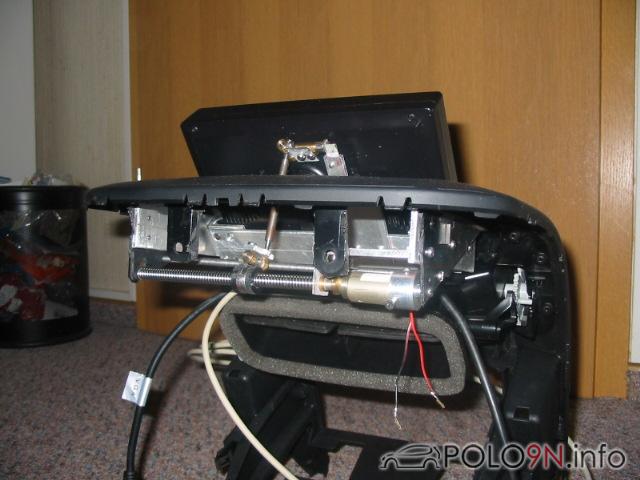

wenn ich das richtig sehe, hast du da eine schneckenwelle, die durch den motor rechts angetrieben wird. diese zieht dann die mutter richtung motor und somit hebt sich der bildschirm, richtig?
