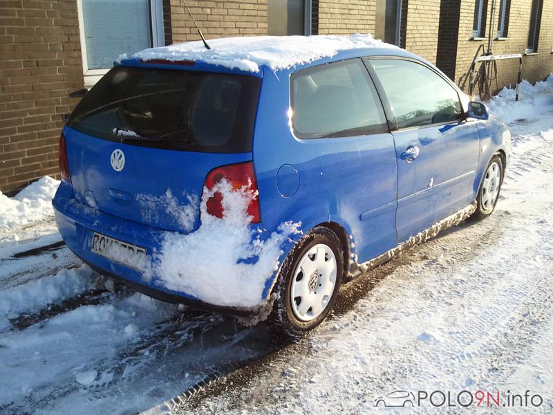

Mir gehts hauptsächlich um den Polo-Schriftzug auf der linken Seite ob man den wieder aufarbeiten kann? Weil ich mir dann überlegen würde ob die die Klappe von sämtlichen Aufklebern und Typen Bezeichnungen befreie? (Fön und Zahnseide ne? ;D)

So, habe nun alles runtergemacht.
Mit nem Heißluftfön die Buchstaben vorsichtig erhitzt (nicht das der Lack noch Blasen wirft), dann mit Papier vorsichtig angelöst und ab damit. Ging mühelos.
War halt ein wenig Dreck dahinter. Den mit Schmutzradierer abgelöst.
Dann Klebereste mit Verdünnung abgelöst und dann gründlichst abgewaschen mit AutoShampoo.
die 1.4 sieht man gar nicht mehr und das Polo nur wenn man sich nen Meter davor stellt.
Denke mal nach 2-3 Autowäschen sieht man da nix mehr von.
Ein Schmutzfänger weniger am Auto! :D
