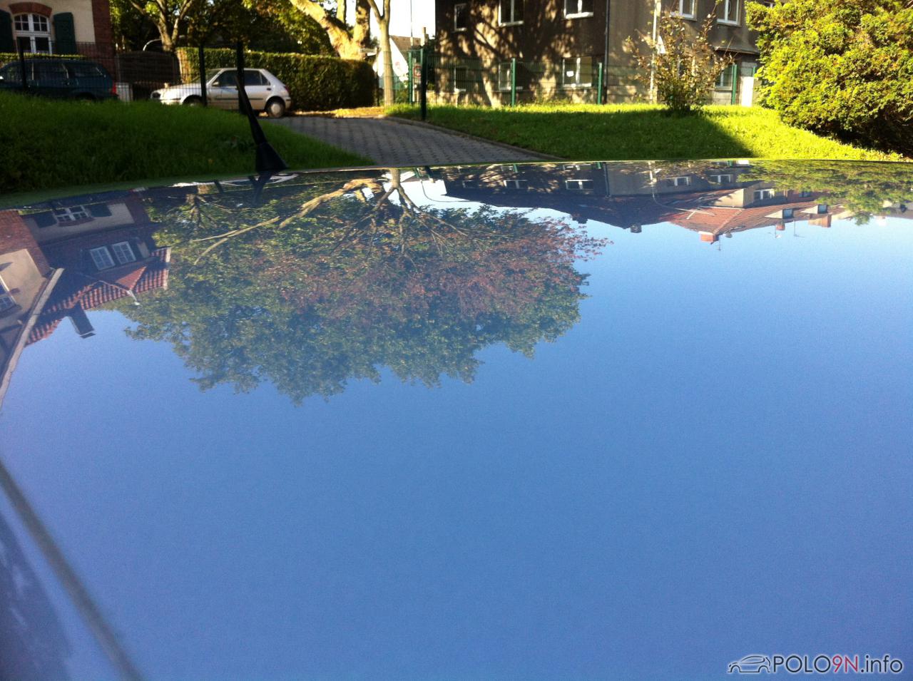

War gesten bei Petzoldts und hab mir die Reinigungsknete geholt.
Habe heute das Auto gewaschen und anschließend "abgeknetet".
Das Zeug ist der Hammer. Eingetrocknetes Baumharz, besonders auf dem Dach und der Haube, ging super ab. Man merkt schon nach dem drüber gehen das der Lack viel glatter ist als vorher.
Was dann so an Dreck in der Knete bleibt ist schon fast erschreckend
Hier ein Foto nach dem abkneten und einer dünnen Schicht Versiegelung:
Auch Fliegenschiss ging im wahrsten Sinne "Reibungslos" ab!
Sogar 6 Jahre eingetrockneter Bremsstaub (Felgen lagen solange im Keller) ging ab!
