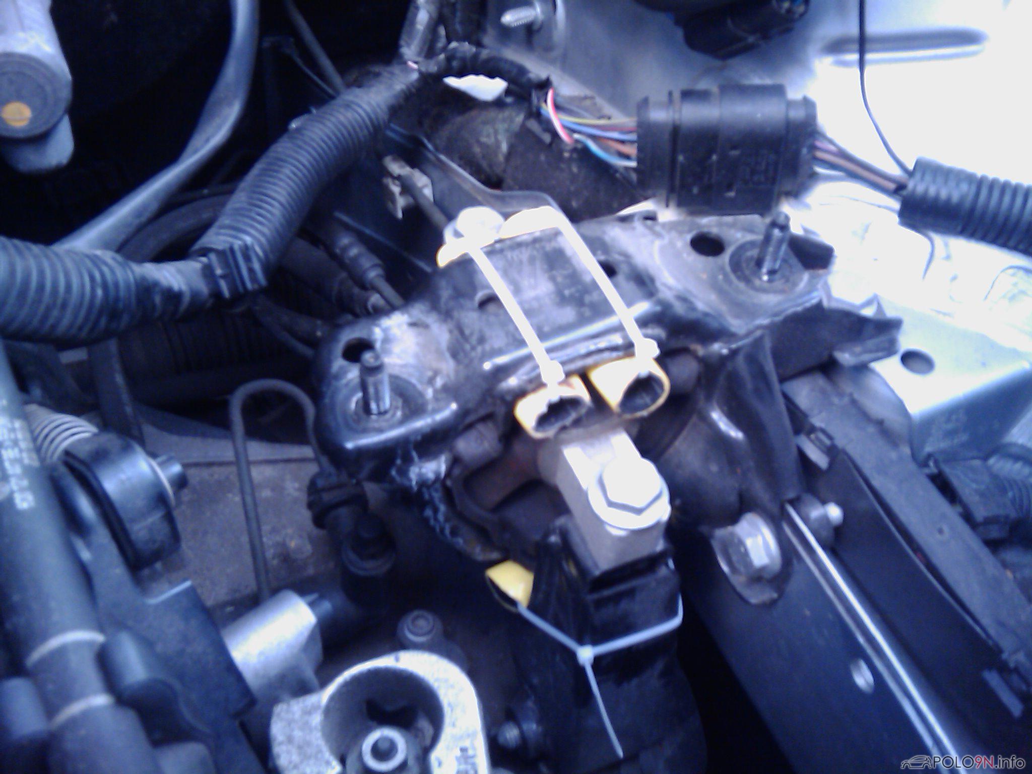

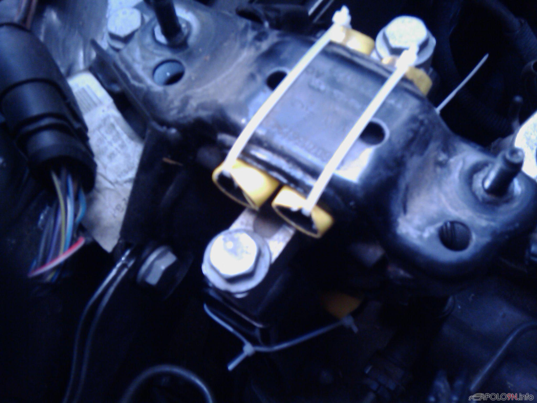

Re: Vorderachsknacken bzw. POLTERN 9N/9N3 - Konkrete Hinweis
so, ich war gestern in der Garage und habe auch mein Motorlager neu gedämmt bzw gepolstert mit Schlauchstücken.
Die kleine Operation habe ich wie gewohnt dokumentiert.
Die meisten muß man nicht kommentieren.
Diese eine Schraube genügt, und dann einfach feste das Unterteil des Luftfiltergehäuses nach oben ziehen.
Schon ist auch das Unterteil des Luftfiltergehäuses lose und kann rausgenommen werden
Hier der Blick aufs halb freigewordene Motorlager
Die Batterie abklemmen und das Oberteil ausklipsen mit Schlitzschraubendreher und das Ding zur Seite binden.
Ich selbst habe Plus und Minus mit 2 Kabeln mit dem Auto verbunden und somit auch weiterhin Saft am Auto.
Der Alarm ging los und ich wusst kurzfristig keinen Ausweg.
Also wurde das Auto überlistet, so daß es denkt, die Batterie wäre noch da.
Der Boden, worin die Batterie steht muß auch raus.
Eine Schraube in der Mitte und ein Schlauch von unten für Regenwasser müssen ab.
Dann kann auch das letzte Teil rausgenommen werden
Hier der Übeltäter von oben
und von vorne
So sieht die kleine Baustelle momentan aus, ganz schön wild
Hier die vorbereiteten Schlauchstücke und Kabelbinder. Aber es genügen 2 Stücke.
Ich habe sie mit Kriechöl eingesprüht, dann liesen sie sich einfacher reinschieben.
Ein bissl vorher plattdrücken und es dauert nur ein paar Sekunden.
Dann mit Kabelbinder bissl fixieren und fertig
Sieht doch sehr gut aus und dauerte vielleicht ne Stunde.
Jetzt nur noch alles zusammenbauen, was nur noch ein paar wenige Minuten gedauert hat.
Im Nachhinein war es recht einfach und würde beim 2. Mal viel schneller gehen.
Das lästige Tok-tok-Geräusch ist nun wirklich weg!
und von vorne

Mein Polo hat z.B. erst 15.000 km drauf und das Motorlager hat seit nem Jahr gepoltert.
Der VW-Mensch hörte nix, warum auch, kostet dann ja Geld.
Deswegen habe ich es selbst repariert, wofür sonst hat man ein gutes Forum.
Doku dazu siehe oben!

die beste Maßnahme war noch:
Die Anlagefläche zwischen Domlageroberseite und Dom möchte ich gerne noch mit Kupferfett gefettet haben um Gequietsche und Knarzen vorzubeugen
Hinterher war Ruhe im Fahrwerk, nun galt es nur noch, das Poltern zu beheben.
Diese Maßnahme habe ich weiter oben gezeigt, wo das Motorlager freigelegt wurde.
Nun ist erstmal alles ruhig.
Es ist und bleibt nunmal nur ein Polo.
Der kommt auch knarzend, quietschend, klappernd und polternd ans Ziel.
