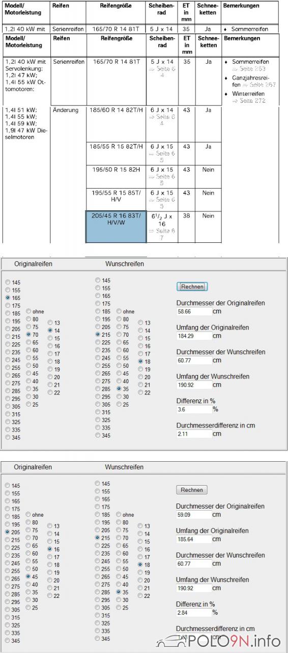

Laut Reifenrechner liege ich voll in der Toleranz, ab 7-8% wirds erst Kritisch.
http://www.vwtyp17.de/Berichte/reifen/index1.htm
Durchmesser der Originalreifen (165-70, 14Zoll)
58.66cm
Umfang der Originalreifen
184.29cm
Durchmesser der Wunschreifen (215-35, 18Zoll)
60.77cm
Umfang der Wunschreifen
190.92cm
Differenz in %
3.6%
Durchmesserdifferenz in cm
2.11cm
Vondaher, ist das einfach nur zur Vervollständigung der Unterlagen gut, GPS sagt ja auch nix anderes was "über dem Tacho" liegt. Tachos dürfen 14% mehr anzeigen als Gefahren wird, weniger Km/h als Gefahren wird ist jedoch verboten.

Ich werde jetzt am Dienstag mal zu einem Tachoprüfer fahren, kostet bei dem nur 35€ mit Gutachten und allem. Ist mir wichtiger das meine Karre mit Zulassung fährt als ohne, bei tödlichen Unfällen, wo du die Schuld trägst, bin ich mal gespannt wer da was bezahlen soll. Aufjedenfall nicht deine Versicherung
Achja, Abrollumfang Original zu den 18Zöllern.
Hab mir mal den Spass erlaubt und mal die original 9N ab Werk Reifen/Felgen kombis ausgerechnet und kam auf dieses Ergebnis.
165/70 auf 14Zoll = +3,60% Abw. im Abrollumfang (Diese steht auch in meinen Papieren)
205/45 auf 16Zoll = +2,84% Abw. im Abrollumfang (Diese hatte ich schonmal Eingetragen gehabt)
Je größer der Abrollumfang, desto weniger zeigt der Tacho an.

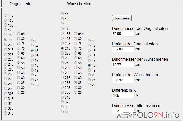

@ R-tec: Hier mal die richtige Rechnung
Laut EWG ist auf deinem Polo als "größter" Abrollumfang eingetragen 195/55/R15 Reifen
Das was in deinem Fahrzeugschein steht zählt auch, muss aber nicht der größte sein.
Nun zu deiner Rechnung:
Typ:________195/55/R15___205/45/R16___165/70/R14___215/35/R18 (Wunsch)
Umfang:_____187,081cm___185,636cm____184,285cm___190,914cm
Durchmesser:_59,55cm_____59,09cm______58,66cm_____60,77cm
Abweichung:__0%_________-0,77%_______-1,49%______+2,05% Daher Außerhalb der gesetzlichen Toleranz
Hab noch mal nachgesehen: -4% war richtig, aber nur +1% darf er größer sein. Hatte mir die Zahlen damals notiert, weil ich noch mal woanders nachfragen wollte bevor ich den Abgleich machen ließ.
Alles klar?
Alles klar?

Stimmt RIE - K15 hab mich bei der Rechnung vertan.
Wie haben denn die anderen alle die 18Zöller eingetragen bekommen, frag ich mich dann.
Machts dann überhaupt noch Sinn zum Prüfer zu fahren?
Polos mit mehr PS haben die automatisch vom Werk aus dann auch andere Reifenparameter? meineswissens nach nicht. 195/55 auf 15' sind da max. Richtig?

Richtig.
Na wenn der Prüfer nach Vorgabe gehandelt hat, haben die anderen auch nen Abgleich machen lassen.
Nun ja bei Fun und Cross dürfte es ohne gehen, da die von Haus aus schon ne größere Kombi fahren. Wie gesagt man muss nur in die EWG Typgenehmigung guggen und die größte Reifenkombi raussuchen.
Tüv und Dekra haben es einfacher, die geben das Vehikel ein und der Rechner spuckt alles sofort aus ^^
