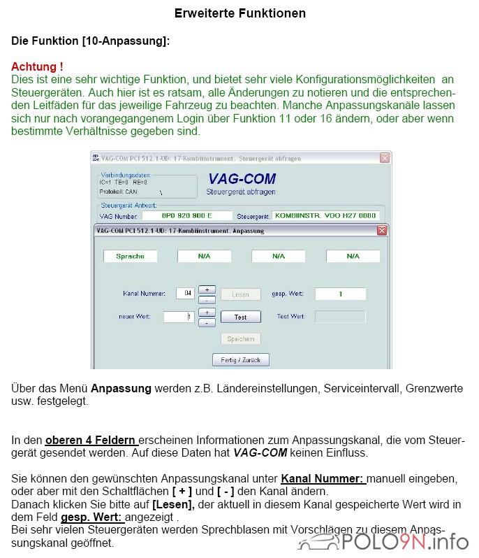

Um die Anpassungskanäle auszulesen musst du einfach nur auf Anpassung (Funktion 10) klicken und dann im neuen Fenster die Kanäle 01-09 entsprechend nacheinander auswählen und die Werte notieren. ;)
Hier nochmal als Auszug aus dem PCI-Tuning Handbuch für VAG-COM:
Und von den Buttons "Test" und "Speichern" solltest du deinen Mauszeiger besser fernhalten, wenn du deine jetzigen Werte nicht verändern willst. :D

Fabolous, genau so eins suche ich. Alles was du tun musst ist der von dayge geposteten Anleitung zu folgen, sprich rein in die Funktion 10 (Anpassung) und dann die Kanäle nacheinander mal anwählen/lesen (nicht speichern).

... die Kanäle 01-09 entsprechend nacheinander auswählen und die Werte notieren.
:rolleyes: Diese Lösung war mir schon bekannt, wollte mir das "Werte notieren" ersparen...
