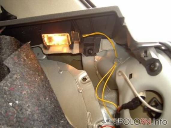

Schau doch mal in den Kofferraum nach rechts oben:
da wirst du diese "Ausbuchtung" erkennen, in der die Leuchte bfestigt bzw reingeklemmt wird

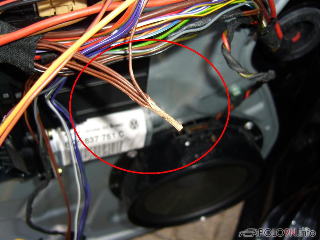

Pin 7 und 8 vom Spiegelschalter müssen an Pin 9 vom Türsteuergerät.
Dann sollte die Spiegelverstellung schonmal gehen
Grüße
PS: Der Spiegelschalter muss an den rechten Stecker im Türsteuergerät. Da gibts zwei schwarze

Ich habe meinen Eintrag oben nochmal korrigiert.
Du musst, wie schon erwähnt, auch noch Pin 7 und 8 auf Masse legen.

Auch wirklich richtig verkabelt? Die beiden Kabel an das braune mit angelötet?
Wenn die Masse fehlt geht natrülich garnix!

Ist dein Verstellschalter 6-, oder 10- polig?
Hier noch aus dem Archiv, das Bild vom Massepunkt.

Re: Spiegelschalter Verkabelung/ Pin Belegung
Das ist ein Bild vom Originalzustand.
So sieht der Massepunkt "205" aus.
Bild von der ori Kofferraumleuchte siehst du hier.
Fragen diesbezüglich bitte dort stellen; hier gehts um die Spiegel.
Dann wird das heut leider nix mehr.
Du kannst nur nen 6-poligen verwenden.
Ja das Bild zeigt den Massepunkt für Pin 7+ 8.
Du kannst aber einen beliebigen Massepunkt wählen.
