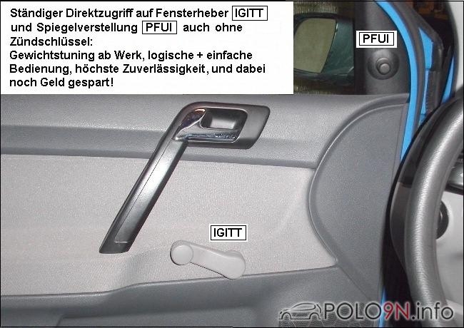

Psst . . . Geheimtipp:
Das mit Geld sparen ging natürlich nur, wenn man "Basis nackt" bestellt hat.
Aber für den 9N gibts die manuellen Teile wenigstens nachzukaufen, beim 6R ist man der Elektronik auf Gedeih und Verderb ausgeliefert . . . also nutze Deine Chance
