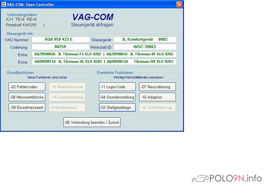

Hier nochmal zum Abgleich die TN's der Türsteuergeräte einer Limo.
Schaue dir die Pins vom Verstellschalter an, entweder sind 6- oder 10- Pins zu sehen.

Mit VAG COM o.ä. kannst du ja einmal die Steuergerätenummern auslesen und mit meinen vergleichen.
Ich vermute aber, dass es mit dem 6-poligen klappt.
