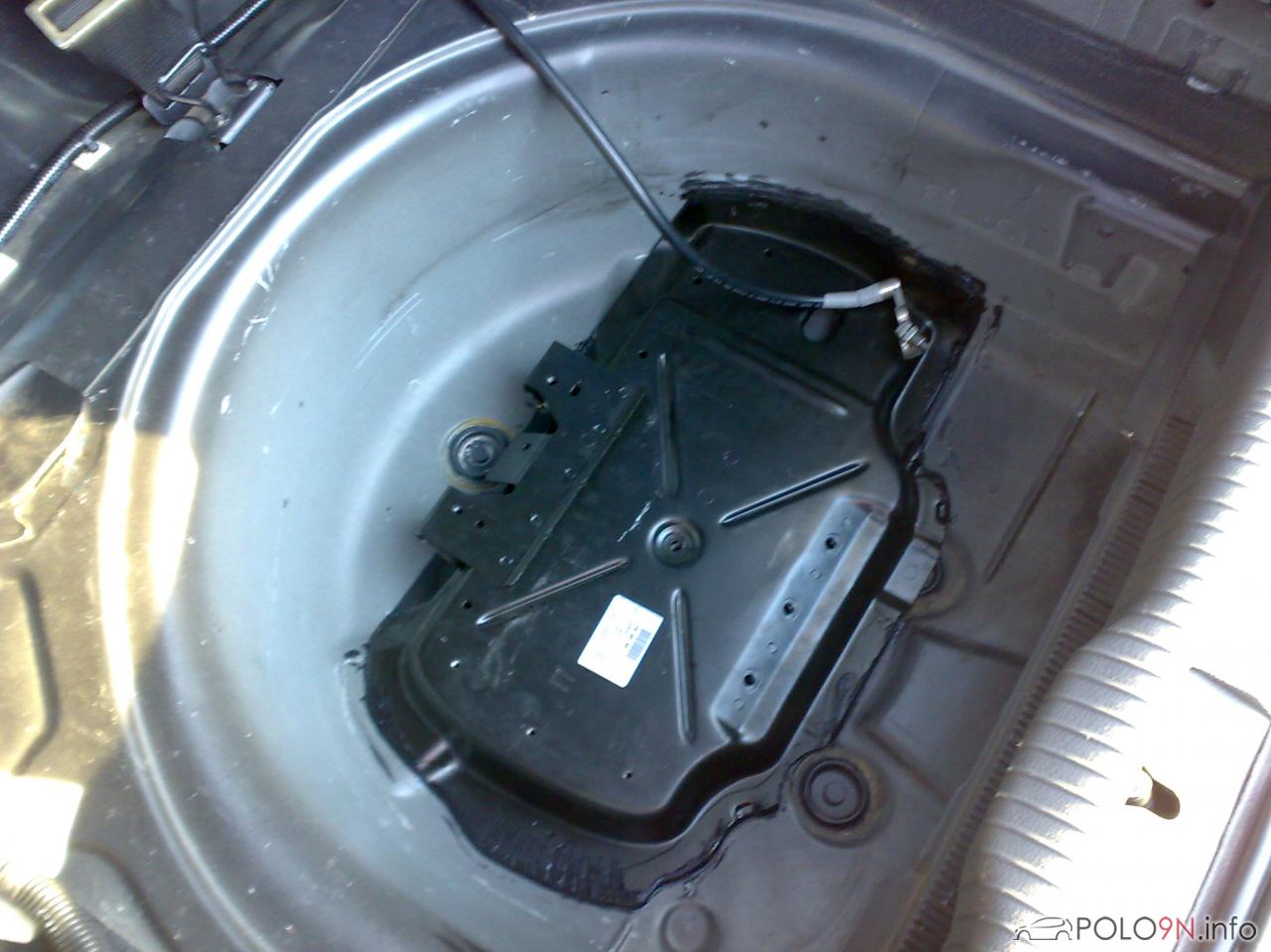

Batterie in Reserveradmulde verlegen
So als Zusammenfassung des Themas, Halter vom GTI 6R in der Reserveradmulde verbauen, Kabel von circa 80mm² direkt an Anlasser und entweder über den Innenraum oder den Unterboden verlegen.
Um die Wege so kurz wie möglich zu halten bietet sich am besten der Unterboden an.
Anlassströme im Winter von mehreren 100A ( laut Aussage der "Fachmänner" hier sogar über 1000A ) sind möglich.
Absicherung ist wohl bei gescheiter verlegung des Kabels nicht nötig.
Teilenummern ( Danke an Deus ) für die Originalteilfetischisten:
1x Batteriekonsole GTI 6R0804869 ~60€
1x Zusatzverstärkung 6R0801981 ~15€
1x Leitungssatz+ für Batterie hinten 6R0971227 ~80€
1x Leitungssatz- für Batterie hinten 6R0971226A ~25€
LG Micha

Bestelle BITTE das hier und mach es richtig und zwar mit den Polo 6R GTI Teilen:
Entschuldige bitte, aber wenn schon, dann bitte richtig! Wenn Du so umbauen willst dann fahre A Corsa, da gehört sowas zum guten Ton.
Ich habe das Kabel vom alten BMW Touring genommen weil es 2006 das GTI 6R Kabel logischweise noch nicht gab, meins hat sogar 95mm².
Das ist im Übrigen die Konsole eingebaut in meinem 9N.

Es gibt keine Absicherung, weder eine Sicherung noch eine Sprengklemme. Mein Tonfall ist der äußerst fahrlässigen Art Deiner Problemlösung angemessen, da hier akute Brandgefahr besteht, sicher hast Du sogar Schraubklemmen für die Kabel genommen oder? Ich werde sehen wo die beim 6R GTI das Kabel langlegen und Dir hier schreiben.
Ich weiß, daß das Massekabel in der Reserveradmulde an einen extra Stehbolzen verschraubt wird, das Kabel ist so lang wie mein Glied, also circa 55cm. Ich habe das Kabel an einen Aufnahmepunkt des hinteren Gurtschlosses verschraubt, das geht wunderbar.
Das Pluskabel geht durch einen Stopfen aus der Reserveradmulde Richtung
Unterboden/Mitteltunnel, ich gucke nach wo das Ding liegt!
Achja, die Startstromspitze ist besonders bei -20°C sehr nice und liegt dann im 800-1200A Bereich. Da brauchste dann auch Stingerraketen, sonst kannste den Altstoffhandel nicht überfallen!

Ich habe die Batterie im Kofferraum.
Das 50²mm Kabel mit 120 A abgesichtert und durch den Innenraum gelegt.
Derzeit keine beschwerden. Was ich allerdings noch tauschen musste war die Batterie selbst. Erst mit einer 35Ah Batterie die ein wenig zu klein war. Nun mit einer 44 Ah Batterie ist es gerade so an der Grenze.
Wo wir gerade bei dem Thema sind. Kann VW den originalen Massepunkt bei den "alten" Polos ebenso anbringen ?
Dieser hier :
https://lh3.googleusercontent.com/-fG2c ... MG4947.JPG
Dieser hier :

Re: Batterie in Reserveradmulde verlegen
naja wenn ich von 12 volt ausgehe bei 80A sind wir bei knapp unter 1000Watt ... und ja ich bin der annahme gewese das reicht...
Ja, den Massepunkt kann man durch Einpressen eines Stehbolzens anbringen. Ich habe darauf verzichet, da ich die Verzinkung nicht durchbrechen wollte und habe einen Gurtschlosspunkt genutzt.
120A werden aber beim TDI nicht ausreichen... wie gesagt am besten ohne.Das 50²mm Kabel mit 120 A abgesichtert und durch den Innenraum gelegt.
Ich bekomm meinen im Winter noch mit einer 26Ah Batterie losErst mit einer 35Ah Batterie die ein wenig zu klein war. Nun mit einer 44 Ah Batterie ist es gerade so an der Grenze.
Aber sicher nicht auf einer Kurzstrecke. Mit mehrmaligem An- und Ausschalten des Motors.Ich bekomm meinen im Winter noch mit einer 26Ah Batterie los![]()
