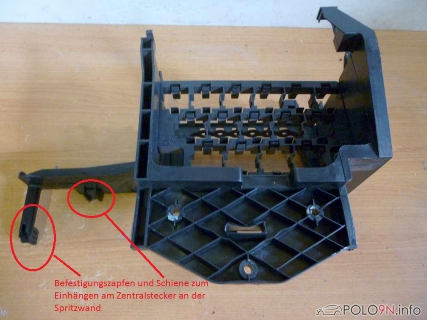

Mir ist aufgefallen, dass der Relaisträger am Zentralstecker in der Spritzwand eingehängt wird, sowie am Aluträger im Innenraum mithilfe von drei Schrauben befestigt wird. Aluträger und Zentralstecker sind vom Relaisträger gesehen gegenüberliegend.
Nun mein Problem: Entweder kann ich den Relaisträger im Zentralstecker einhängen und bekomme dabei einen Mindestabstand von drei Zentimetern zum Aluträger, oder kann ihn am Aluträger festschrauben, wobei er aus der Halterung am Zentralstecker hüpft, da der Relaisträger einfach zu kurz ist.
Hat damit schon jemand Erfahrung gemacht?

Also ich kann mich nicht daran erinnern, dass der Relaisträger(halter) am Trennstecker fest war
Aber ioch gebe dir recht im eingebauten Zustand ist es sehr mühselig den an den I-Tafelträger anzuschrauben.

Hab die Befestigungsvorrichtung mal markiert. Am Zentralstecker gibts die exakten Gegenstücke dazu, nur bringen die nix, da der Abstand einfach ned passt :/ OEM Pfusch
