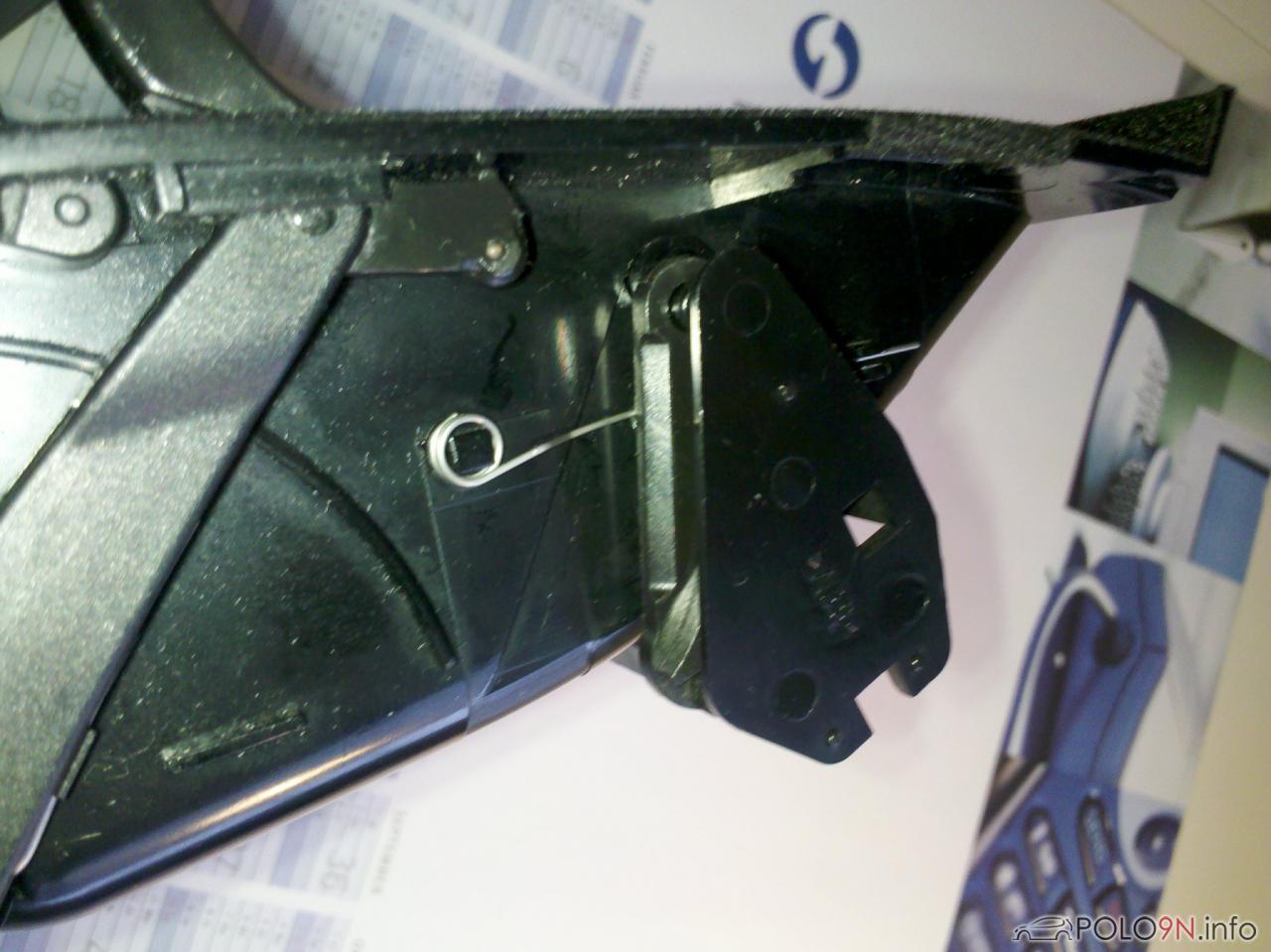

Ich hol auch diesen Fred mal aus der Vesenkung, da ich das selbe Problem hatte, nachdem mein Ablagefach klemmte. Diese Feder kommt wirklich auf die linke Seite, siehe folgendes Bild:
Vllt hat die nachfolgende Welt was davon

Sorry das ich den alten thread aus der versenkung hole!
Vielen Dank für die Bilder, haben mir sehr geholfen hatte ein Fach wo die federn gefehlt haben , konnte sie ersetzen und funkt jetzt wunderbar
, vielen dank
