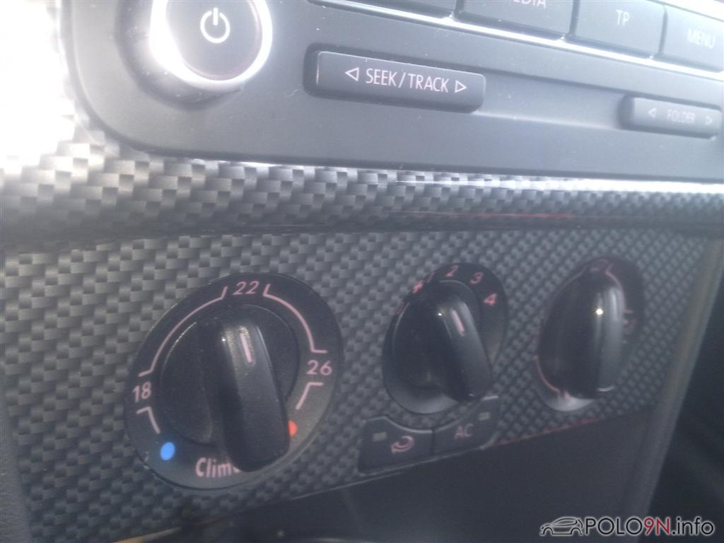

Hallo,
hab vor kurzem mir die Climatic Regler für meinen Polo 9N3 gekauft von einem Polo 6R, leider sehen die Climatic Regler ziemlich billig aus sind kommplett aus Plastik und sind nicht Chrome sondern nur Silber.
Meine Frage an EUCH gibt es verschieden Climatic Regler???
Lg Nina :(

Es gibt 2 verschiedene!
Der Polo 6R Tendline hat schwarze
Ab dem Comforline werden Chromregler verbaut!

Das weiß ich auch nur die die ich jetzt bekommen habe sind weder chrome noch schwarz.
Die sind nur silber und aus Plastik komplett!? :hmhm:

Silber??? mach mal ein Bild!
Es gibt eigentlich nur diese beiden:

Hier die Bilder :hmhm:
Du hast keine ausreichende Berechtigung, um die Dateianhänge dieses Beitrags anzusehen.

Wirken in der Tat verschieden... Hasse mal ne Teilenummer am Start?
TN: V6R0820045A
Würd die auch verkaufen wenn es tatsächlich welche in Chrom gibt!!!

Hmm komisch, also dein Lüftungsregler war wohl eins der ersten. gabs da unterschiede in der produktion?
Anscheind gibt es nur die selben und du hast einfach die ganz normalen ausm chrompaket. vllt wirkten die auf anderen bildern anders, zugegeben dachte auch das die besser aussehen.
zb nen bild ausm netz: Bild

Komplett Chrom sind die auch nicht, die sind eher matt Chrom genau wie der 6R Lichtschalter und soweit mir bekannt, gibts auch richtig Chrom farben keine. Hab letztlich welche in nen 9N gebaut und ja, das ist nur Plastik, kein Metall.
Beim 9N mußten die Dinger auch noch angepasst werden, weil der Zapfen wo die aufgesteckt werden beim 9N ne Aussparung hat, beim 6R der Zapfen aber gezahnt ist wenn ich das noch recht in Erinnerung hab. Hab die Verzahnung dann weggefräst und Plastikprofil da eingeklebt damit die Regler nicht durchdrehen beim betätigen.
Wenn du die komplette Klimaeinheit hast, ist es kein Problem, wenn du aber die 6R Regler auf die 9N Klimatik bauen möchstest, kommst du nicht drum rum anzupassen, denke das ist beim 9N3 nicht anders.

Ich musste nur den Lichtleiter ( durchsichtige Plastikhalter ) bearbeiten.
Es musste nur ein Halter von zwei Haltern ( 2 Halter/Haltelaschen pro Lichtleiter ) schmaler geschliffen werden.
Also kurz gesagt 3 mal schleifen fertig. :jawohl:
Achso noch zur Info , ich fahr nen 9N3 aber ich glaube beim 9N kann das nicht anders sein.

Beim 9N mußten ÜPlastikprofile reingeklebt werden, der Zapfen ist nämlich auf einer Seite flach, sonst dreht der Schalter durch wenn man regeln will. Ja da mußte was ausgefräßt werden, sonst passen die Zapfen nicht in den Regler, hab ich aber schon geschrieben das da was weg muß ;)

also ich fahre einen Team und bei mir fühlen sich die regler so an als wären sie aus Metall (also nur das Mattchrome da), wenn es kalt ist im auto dann fühlt sich das Chrome auch Kalt an und nicht so wie das andere Kunststoff zeugs im Auto.
Gibt es dort jetzt verschiedene Chrome Regler oder nur 2 Sorten (Chrome und Schwarz)?
@777Black-White777: Also so wie auf deinen Bildern schauen die Definitiv nicht aus bei mir.
