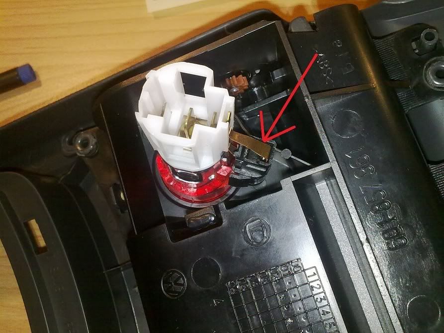

Bei meinem Polo geht das Licht im Aschenbecher nicht mehr.
Also habe ich schnell eine Anleitung gesucht und auch gefunden. (nämlich diese: http://www.polo9n.info/Wissen/anleitung ... eleuchtung)
Leider hakt es bei mir an einer Stelle...
Ausgebaut habe ich das Teil schon komplett:
aber ich kriege das eigentliche Zigarettenanzünder-Teil nicht raus.
Der Pfeil zeigt auf den Bereich, wo die Lampe sitzen müsste...
Also wie kriege ich das alles auseinandergebaut und was für eine Lampe muss da rein?
Gibt's da auch ne Lösung mit LED?
Vielen Dank! :-)

Den kompletten Anzünder habe ich damals auch nicht herausbekommen.
Es reicht aber, wenn du nur die schwarzen Teile vorsichtig abhebelst um die Birne zu tauschen.
Du solltest dir nur vorher genau merken wie sie verbaut waren.
Hier hast du noch ein paar Bilder und auch die Birnenbezeichnung.
Gruß Jörg

Ich habs schon hinter mir. Den ganzen Anzünder kannste mit nem zarten Plastikhammer nach oben rauskloppen. Mords Gefummel, die Birne kriegste bei ATU, nImm die alte einfach mit.

gibts bei Ebay auch als LED (ich empfehle ne weisse zu nehmen, da ich ne Rote drin hab und das Licht zu schwach ist).
Glassockellampe(oder LED) 12V 1,2W T5 W2x4,6D
Gruß NN

Und wie bekommt man die Birne nun raus?
Ich hänge seit einer Stunde dran, habe den weissen Teil auch raus gedrückt bekommen, habe die erste schwarze Klammer(wo der rote Pfeil drauf zeigt) auch schon ab und komme nicht mehr weiter oder an die Birne ran. :hmm2:
Wie ist das alles zusammengeklipst?
Bei dem Link oben fehlen die Bilder, hilft also nicht weiter!
PS: Hab es geschafft! Man muss nur doof genug sein! Nehmt keine blaue LED von ebay, die sieht man fast gar nicht! Lohnt sich nicht, ich baue das wieder zurück wenn ich wieder Bock auf so eine Aktion habe.

Brauche ich gar nicht. Im allerersten Post, die Anleitung
war für mich gültig.
Ich hing an dem Punkt wo das rote Teil nach oben raus zu ziehen ist. Und dann alles weitere auseinander zu frimmeln. Ich wollte das im eingebauten Zustand machen, was nicht gehen kann. Die oben genannte erste Anleitung ist immer noch die Beste. Dann klappts auch. Hatte ich vorher übersehen. :anbeten:
