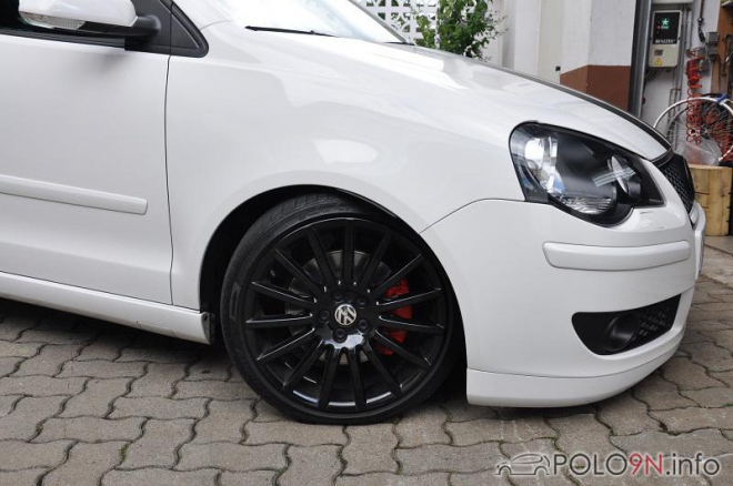

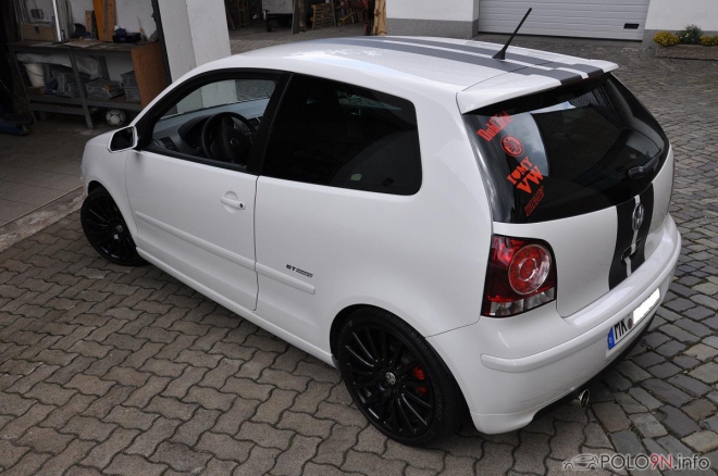

es gibt am GT Rocket (und ich glaube auch am Cup) solche kleinen Plastikleisten.
Waren bei den Modellen mit 17" Felgen von Werk aus verbaut und können sicherlich noch bei VW geordert werden.
Hier mal zwei Beispielbilder auf denen man die Leisten bei genauem Hinsehen erkennt.
Ich hatte sie mal ab gemacht weil sie mir nicht gefielen, dann mussten sie aber für die Eintragung meiner Felgen wieder dran und das sind sie im Moment auch noch.
Bei Gelegenheit werd ich sie aber wieder abschrauben.
Gruß René

Hier an meinem sieht man es besser
Du hast keine ausreichende Berechtigung, um die Dateianhänge dieses Beitrags anzusehen.
