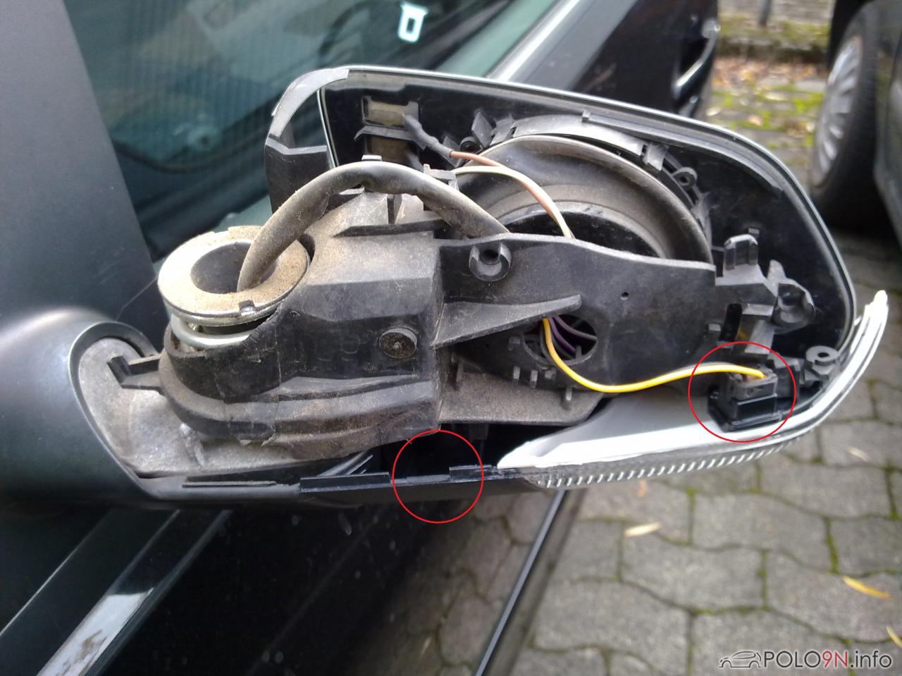

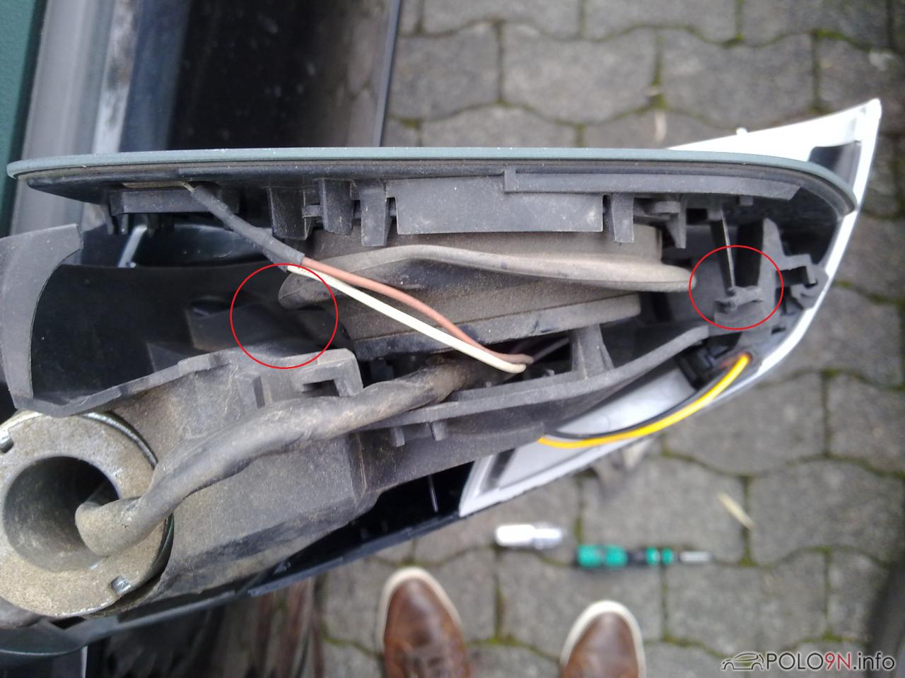

Soo, hat alles prima geklappt.
Daher vielen Dank nochmal für eure Hilfe und anbei noch zwei Fotos
wo man ein bisschen mehr erkennen kann falls mal wieder jemand daran rumbasteln muss ;-)
Die roten Kreise zeigen etwa wo die zwei Schrauben zu finden sind
um die untere Platte dann zu lösen.
Linker roter Kreis zeigt an welcher Stelle die obere bereits abgenommene
Spiegelkappe eingeklippst war. Rechter roter Kreis, zeigt das Verbindungskabel für die Beleuchtung welches abgesteckt und wieder neu eingesteckt werden muss
Btw. ich hab für das untere Teil ganze 24,70 incl. Mwst. bezahlt...
