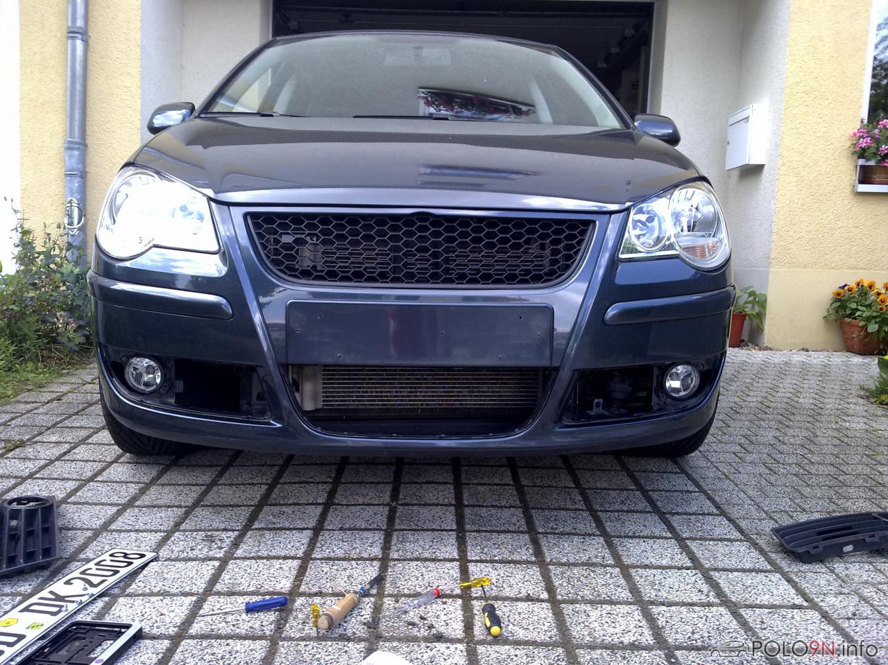

so hier mal 2 bilder und wie man sieht kann man beim ran zoomen keine schäden sehen :fuck:

Und wie soll man hier zoomen??? :fuck:
Das war ja wohl nix :lol:
Ich hab auch eher erwartet das du mal zeigst wo du angesetzt hast, das erklärt nämlich schon alles!! :D

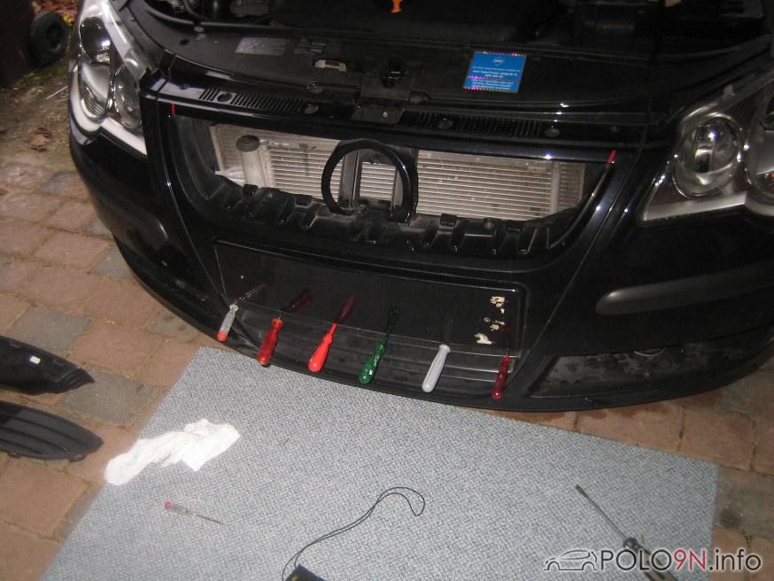

hier haste ein bild wo man(n) ansetzen muss :D
ist leider nicht von mir weil ich keins habe beim ansetzen und ich persönlich würde dünnere schraubendreher nehmen ;)

Aha, das hab ich mir doch gedacht :D
Also bei mir ging gar nix los wo ich nur die oberen gelöst hab, die Laschen sitzen schließlich rundum. Hab das an 2 Autos versucht, aber an keinem ging das so raus. Vielleicht ging das bei dir weil die anderen schon bissl ausgenudelt sind, jedenfalls hab ich keins so rausbekommen, nicht mal jetzt nachdem ich die schon mehrfach raus hatte funzt das, und das ist auch gut so :D
Nichtsdestotrotz mach ich ne Wette das ich Schäden bei dir finden würde, auch wenn es unterhalb vom Kennzeichen ist :D

bei mir habe ich keine probleme damit gehabt und tyler auch nicht bei seinen polo, man muss nachdem man die schraubendreher angesetzt hat einmal kräftig ziehen und dann gehts raus habe das jetzt mit mein originalen einmal gemacht, mit den waben und zu letzt mit neugekauften streben von vw da ich meine waben neu lackieren lassen musste und nicht ohne streben rum fahren wollte :)

Glückwunsch, denn bei mir ging nichts obwohl ich so fest gezogen hab, das sich die Stoßi schon verformt hat, bei Nina genauso. Die unteren und seitlichen Laschen halten bei mir so gut, das da gar nix geht, worüber ich auch froh bin, denn so kommen sie mir auch nicht abhanden :D
Die Stoßi abbauen ist ja auch keine Kunst, und da bleib ich auch weiter bei damit die Laschen nicht ausnudeln ;)

bei mir ging es so auch net, hab es mit messern und schraubendrehern versucht. in der zeit die ich dafür verwendet habe diese methode zu versuchen, hätte ich die front längst an und wieder ab gebaut gehabt :D
