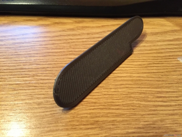

Hier mal die ersten Maße.Sollten maße fehlen eben bescheid sagen.

So, es ist ein wenig weitergegangen, haben nochmal die Länge angepasst, sieht super aus. Der Bauch vom C und vom P gehen ein bisschen weiter als vom 3D druck. Liegt aber glaub ich eher an der Handykamera da wir ja den orginalen Heckaufkleber genommen haben und den Schriftzug etwas zusammengedrückt haben.

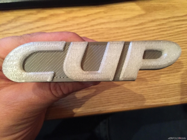

Wollte eh mal wieder ein Update posten
bin immer noch dran und es dauert nicht mehr lange

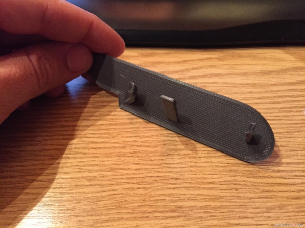

Da ich jetzt gemerkt habe das die Halteplatte vom GTI Zeichen nicht so anpassbar ist das es was gescheites wird haben wir uns entschlossen das wir die Halteplatte doch auch mitmachen
Soll ja auch die selbe Position haben wie das Original
Mein Späzl baut seinen 3D drucker auf ABS um das wir dann auch mit arceton bedampfen bzw. so fein drucken das es schon fertig rauskommt oder eben in Schwarz glanz lackieren, gestern war dann auch der erste Prototyp bei mir, leider sind die clips etwas zu dünn und zu lang deswegen werden die halterungen noch mal ein wenig angepasst, beim CUP emblem an sich sind mir noch 2 mini sachen aufgefallen die wir wahrscheinlich am WE verbessern und dann gehen die Teile ab zum CNC Fräser. Einen Verchromer suche ich noch, irgendwie gestaltet sich die suche nicht so einfach wie ich mir das Vorgestellt habe
Die halteplatte wird nochmal angepasst das es 100% Stabil sitzt und das auch an der richtigen Position dann werd ich noch überlegen wie ich das teil dann so schön Schwarz Klavierlackig hinbekomm

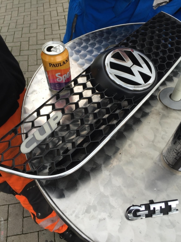

Natürlich das wichtigste zum Schluss (Wundert euch nicht wegen der rauhen Struktur, So geht der Druck am schnellsten und das reicht um zu sehen ob es passt.) :
uuuuuuunnnnnddddddd (Trommelwirbel) ....... die Anprobe
