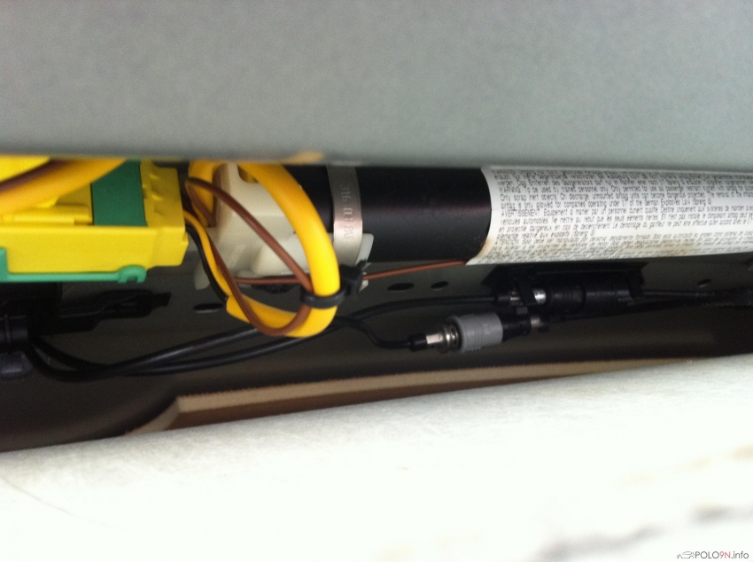

so sieht es aus wenn man unter dem dachhimmel die mutter gelöst hat, da sieht man auch gleich die schrauben, da ist der metalboden mit der platine am gehäuse verschraubt...
hier die steckverbindung vom antennenkabel, wir einfach rausgesteckt...
hier der metallboden mit der platine...
dann hab ich einfach die platine vom boden abgelötet...
dann das kabel durch den neuen metallboden und an die platine gelötet...
die platine passt wunderbar in die "haifischhülle" man kanns noch mit ner heißklebepistole befestigen, reicht aber auch wenn man die platine drinne verkantet...
so, der erste test war total geil, kein rauschen kein garnichts, dann bin ich ein wenig rumgefahren und musste feststellen dass mein lieblingssender nicht mehr ging (also total gerauscht) jeder andere ging einwandfrei... darauf hin hab ich meine alte antenne genommen, also den stab mit dem gewinde unten, hab nen kupferdraht genommen, ihn um das gewinde gewickelt, festgelötet und dann noch an die platine gelötet wo auch davor die antenne kontakt hatte, siehe hier
dann hab ich einfach die stabantenne in die c-säule geschoben und aus die maus... mein sender ging wieder perfekt und ich war zu frieden. die ganze sache hat ca. ne std. gedauert, da ich immer wieder vom parkplatz runter in den keller rennen musste, zum schluss noch mitm dampfstrahler getestet ob alles dich ist und verkleidungen wieder dran geklipst. also ich würde nurnoch diesen weg hier wählen, mir wurden schon zwei mal kurzstabantennen geklaut, da bin ich mit 17€ glaub auf dauer günstiger und die optik ist :top:
