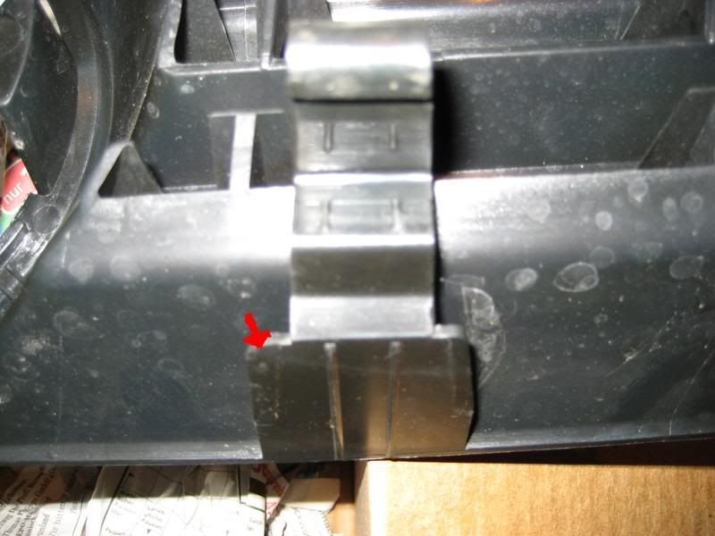

Tappi
Beiträge: 1185
Registriert: 17. Sep 2006, 10:51
Wohnort: Landkreis Osnabrück
Re: kühler grill passt nich ==?
Ungelesener Beitragvon Tappi » 20. Apr 2008, 18:45
Diese Führung muß unten in die Führungen von der Schürze eingeschoben werden.Nur dann sind Schürze und Grill dicht zusammen und die Nase hinten kann einrasten.Das war bei mir das Problem.Man sieht noch die Spur wo es eingeschoben war.
Die Nase die einrastet sichert nur den Grill gegen das Herausrutschen aus den Führungen

Ungelesener Beitragvon Hercules » 25. Apr 2008, 18:13
Habs heute nochmal ausprobiert und nun gesehen das da ja wirklich so kleine Schlitze unten in der Frontschürze drin sind 8O
Naja dann den Grill so reingeschoben das ich ihn nach unten hin angedrückt hab und sofort eingerastet.
Vielen Dank nochmal für das Bild, hat mir sehr geholfen. :top:
